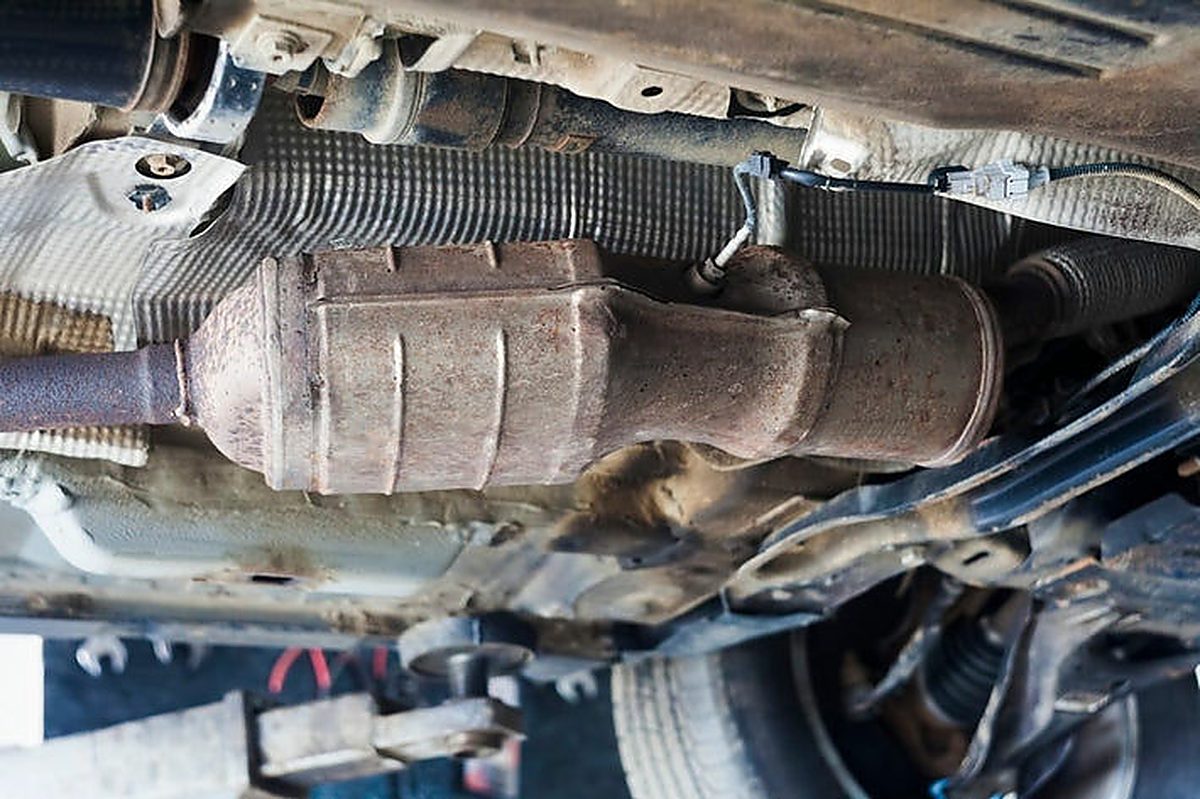

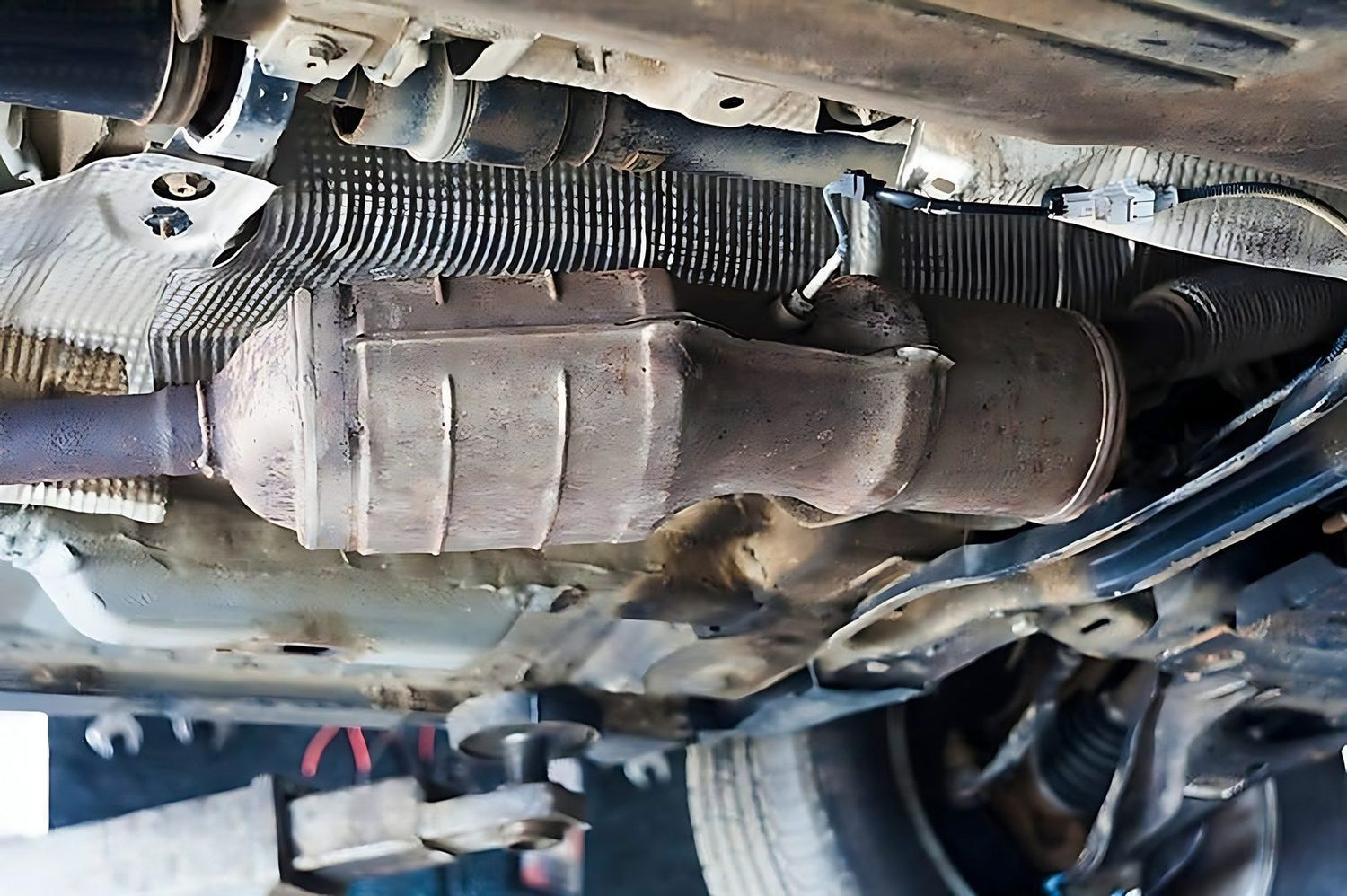

Le filtre à particules, c'est une passoire en céramique nid d'abeilles placée dans la ligne d'échappement. Elle piège les suies imbrûlées du diesel (et de certains essence à injection directe) pour qu'elles ne finissent pas dans vos poumons. Comme toute passoire, elle se remplit.
Le calculateur ne « voit » pas les suies. Il les estime en permanence via un capteur de pression différentielle monté en amont et en aval du filtre : plus l'écart de pression entre l'entrée et la sortie grimpe, plus le filtre est chargé. Il croise cette mesure avec un modèle de calcul basé sur votre consommation, votre style de conduite et le kilométrage depuis le dernier cycle.
Quand ce taux de charge en suies dépasse le seuil programmé, le calculateur lance de lui-même une régénération : il injecte du carburant en fin de combustion pour faire monter l'échappement à très haute température et transformer les suies en cendres. Vous ne vous apercevez de rien la plupart du temps.
Le voyant s'allume précisément quand cette régénération automatique n'a pas pu aller au bout. Soit elle n'a jamais démarré (trajets trop courts, moteur jamais chaud), soit elle a été interrompue en cours de route. Traduction en français courant : « J'ai essayé de me nettoyer tout seul, je n'y arrive pas, aidez-moi. »
