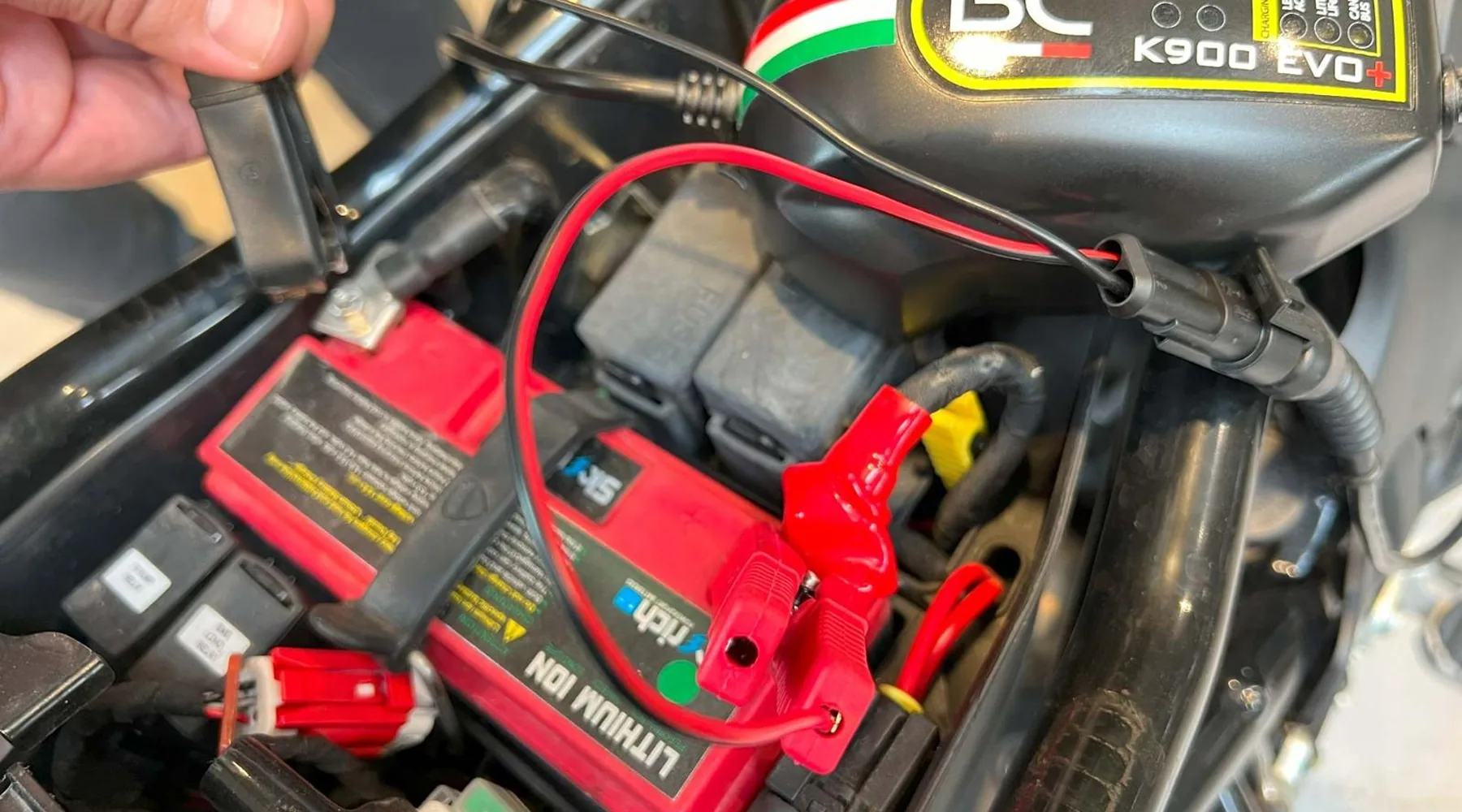

Option 1 : maintenir la batterie en charge sur la moto
Si vous disposez d'une prise électrique à proximité, branchez un chargeur de maintien pour batterie moto adapté à la technologie de votre batterie (plomb classique, AGM, gel ou lithium). Un mainteneur régule automatiquement la charge et évite la surcharge. C'est la solution la plus simple pour un garage sec. Si votre moto est équipée d'une batterie lithium, exigez un chargeur compatible batterie lithium : cette technologie demande un algorithme de charge spécifique.

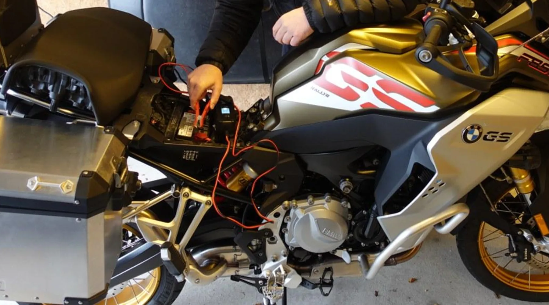

Option 2 : déposer la batterie
Sans prise disponible, ou si le local est très froid ou humide, mieux vaut déposer la batterie pour l'hiver. Débranchez d'abord la borne négative, puis la positive. Stockez-la dans un endroit tempéré, sur une étagère, et rechargez-la périodiquement au cours de l'hiver. Avant de la déposer, notez les réglages qui seront perdus (horloge, codes radio, parfois adaptations du calculateur).
Dans les deux cas, contrôlez la tension de la batterie au repos avant le remisage et notez-la. Une batterie qui affiche une tension faible après une nuit de repos, moteur arrêté, est déjà en fin de vie : mieux vaut le savoir en octobre qu'en mars.

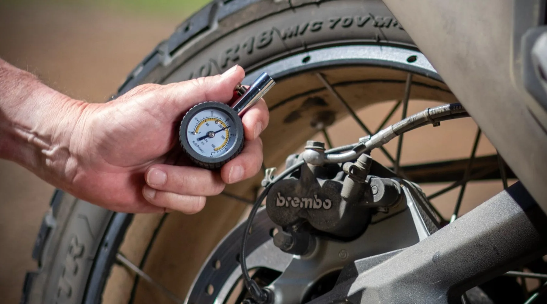

Six mois sur la même zone de contact suffisent à marquer un pneu. La carcasse se déforme, la gomme durcit localement et la moto vibre au printemps. Le pneu perd aussi naturellement de la pression, ce qui accentue l'écrasement.
- Gonfler les pneus avant l'hivernage légèrement au-dessus de la pression recommandée par le constructeur, puis les remettre à la pression normale au déremisage.
- Soulager les roues avec une béquille d'atelier avant et arrière, ou au minimum la béquille centrale si la moto en est équipée. Une roue qui ne touche pas le sol ne prend pas de plat.
- Sans béquille d'atelier, déplacer la moto de quelques centimètres toutes les deux ou trois semaines pour changer la zone d'appui.
- Éviter de poser les pneus directement sur un sol en béton froid et humide : une planche ou un tapis isole la gomme.
- Vérifier l'état général des pneus (usure, craquelures, date de fabrication) pendant que la moto est accessible : un pneu déjà fatigué ne s'arrange pas pendant l'hiver.
