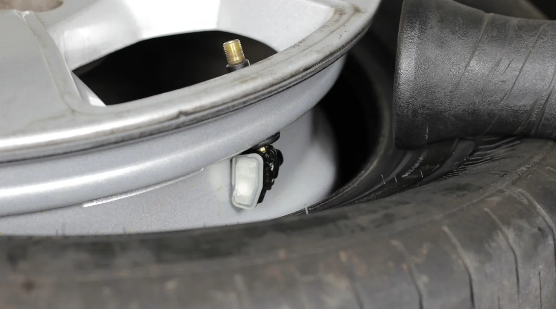

TPMS direct : des capteurs dans la valve et des identifiants à appairer
Avec un système direct, chaque capteur possède un identifiant unique codé en usine. Le calculateur mémorise les quatre identifiants autorisés, parfois cinq avec la roue de secours. Trois cas de figure se présentent au moment de passer aux pneus hiver.
Cas 1 : mêmes jantes, seuls les pneus changent
Le monteur déchausse les pneus été et installe les pneus hiver sur vos jantes d'origine. Les capteurs restent en place : aucun réappairage n'est requis. Exigez en revanche le remplacement du kit de service de la valve — joint, écrou, obus, bouchon — à chaque déchaussage. Cette pièce d'usure vieillit mal, et sa corrosion provoque des fuites lentes que le système finira par vous signaler au pire moment.

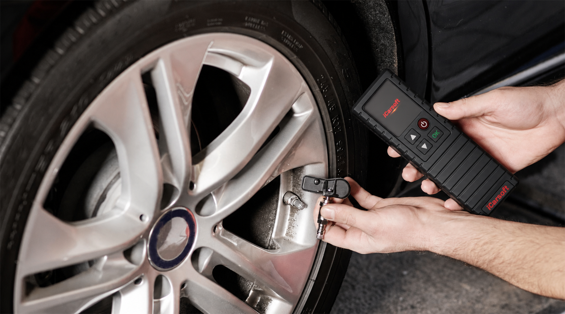

Réappairage à la valise : ce que fait concrètement iCarsoft CR Max
Pourquoi certains garages facturent-ils une ligne « réinitialisation TPMS » en plus du montage ? Parce que l'opération mobilise un outil de diagnostic, quelques minutes de main-d'œuvre et parfois une procédure de roulage de validation. Rien d'insurmontable pour un particulier correctement équipé.
Une valise multimarque comme la valise iCarsoft CR Max apporte trois briques concrètes, selon la marque et le modèle du véhicule.
La lecture des codes défaut du module TPMS, d'abord : la valise interroge le calculateur et identifie précisément l'origine de l'alerte — capteur muet, identifiant non reconnu, incohérence de signal — là où le voyant seul ne dit rien. Les valeurs en temps réel transmises par chaque capteur, ensuite : identifiants enregistrés, pression, température, qualité de réception. C'est le moyen le plus rapide de repérer la roue qui n'émet plus. Les fonctions de service dédiées au TPMS, enfin : relance de la procédure d'apprentissage, enregistrement des nouveaux identifiants côté calculateur et effacement du défaut une fois les quatre roues reconnues.
Une précision honnête s'impose : la programmation de capteurs universels vierges reste l'affaire d'outils TPMS spécialisés utilisés par les monteurs. En revanche, tout ce qui se joue côté véhicule — diagnostic, appairage des identifiants et extinction du voyant — passe par la prise OBD. Pour situer les gammes et trouver l'outil adapté à votre usage, notre guide quelle valise de diagnostic auto choisir en 2026 fait le tour complet de la question.
Capteur HS ou pile morte : comment trancher
Le montage des pneus hiver est aussi le moment où l'on découvre les capteurs fatigués. La pile d'un capteur TPMS est scellée dans le boîtier et n'est pas remplaçable : lorsqu'elle est épuisée, souvent après cinq à dix ans de service selon l'usage, c'est le capteur complet qui se remplace.
Les symptômes permettent souvent de trancher avant même de brancher un outil. Une pile en fin de vie produit des signaux intermittents : le voyant apparaît puis disparaît au fil des trajets. Un capteur cassé lors du démontage ou une valve rongée par la corrosion provoquent au contraire un silence radio immédiat et définitif sur une roue précise. Sur de nombreux modèles, un dysfonctionnement du système — et non un simple sous-gonflage — se manifeste par un voyant qui clignote un court instant au démarrage avant de rester fixe.
La valise lève le doute en quelques secondes : la roue muette apparaît sans données dans les valeurs en temps réel, et certains capteurs remontent même un indicateur d'état de pile. Dernier piège classique de la saison froide : les bombes anti-crevaison, dont le produit peut obstruer l'orifice de mesure du capteur. En cas de crevaison sur un véhicule à TPMS direct, privilégiez les moyens de réparer une crevaison compatibles avec les valves électroniques, et signalez toujours la présence de capteurs à votre réparateur.
