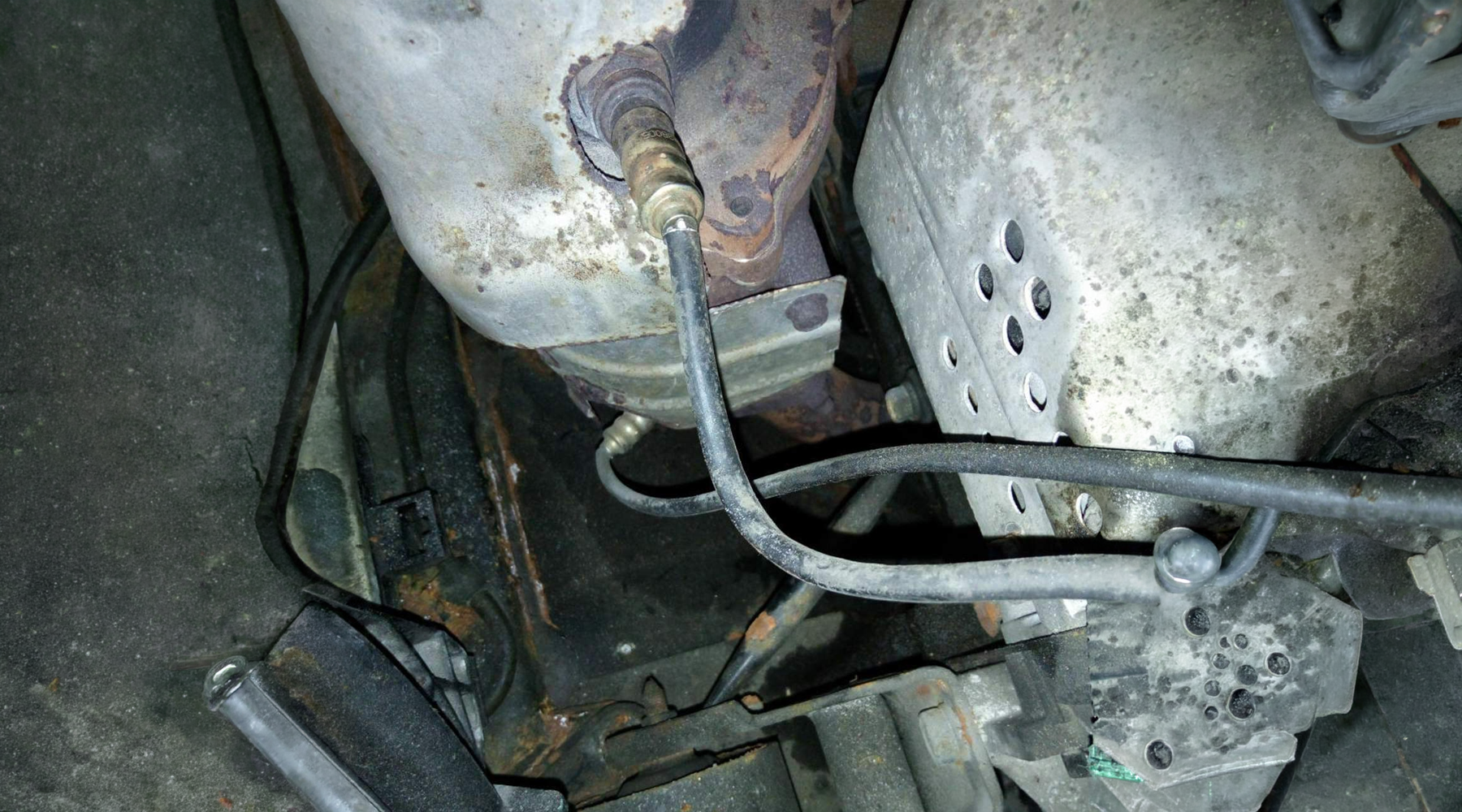

La définition normalisée du P0420 tient en une ligne : efficacité du système catalytique inférieure au seuil, rangée 1. Chaque mot compte. Le calculateur ne voit pas le catalyseur. Il ne mesure ni la température du monolithe, ni l'état des métaux précieux. Il compare deux tensions électriques, rien d'autre.
En amont du pot, la sonde lambda amont analyse les gaz bruts qui sortent du moteur. Son signal oscille en permanence, plusieurs fois par seconde, au rythme des corrections d'injection. En aval, la sonde lambda aval analyse les gaz après traitement. Si le catalyseur travaille, il stocke puis restitue l'oxygène : le signal aval reste presque plat, stable autour d'une tension moyenne.
Le calculateur surveille l'écart entre ces deux courbes. Quand le signal aval se met à recopier le signal amont, il en déduit que la capacité de stockage d'oxygène du catalyseur a chuté sous le seuil programmé. Il enregistre alors P0420 et allume le voyant. Sur un moteur en V, le même défaut côté rangée 2 porte le code P0430.
Retenez la nuance : P0420 constate une comparaison de signaux anormale, pas une casse mécanique. Tout ce qui perturbe l'une des deux courbes peut déclencher le code. C'est précisément pour cela qu'un voyant moteur allumé impose une lecture des codes avant toute décision, jamais un remplacement à l'aveugle.

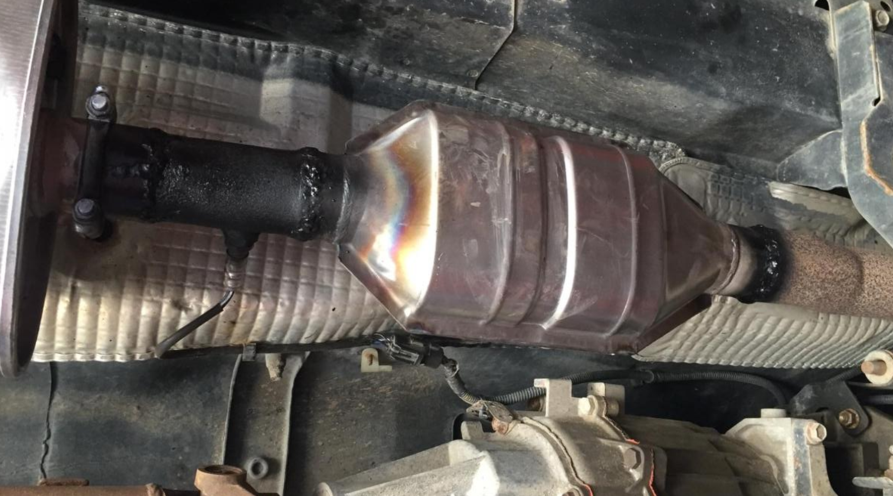

Catalyseur réellement mort : les signes qui ne trompent pas
Un catalyseur meurt rarement de vieillesse seule. Il est tué : par des ratés, par une consommation d'huile, par du liquide de refroidissement, par un choc. Voici les symptômes d'un catalyseur HS qui, combinés, ne laissent guère de doute.
- Signal aval calqué sur l'amont même après contrôle des sondes et de l'étanchéité de la ligne : la conversion est bel et bien morte.
- Perte de puissance à haut régime : un monolithe fondu bouche l'échappement ; la voiture s'essouffle en côte et à pleine charge.
- Bruit de grelot sous le plancher : la céramique fracturée vibre. Un coup de paume sous le pot, moteur froid, le confirme.
- Odeur d'œuf pourri persistante : conversion incomplète des composés soufrés.
- Pot qui rougeoie après un trajet soutenu : surchauffe alimentée par du carburant imbrûlé.
- Contre-pression d'échappement anormalement élevée, mesurée au manomètre à l'emplacement de la sonde amont.
Identifiez aussi ce qui l'a tué. Une consommation d'huile marquée encrasse les métaux précieux. Une fumée blanche persistante à l'échappement trahit du liquide de refroidissement dans la chambre de combustion : un poison violent pour le monolithe. Remplacer le catalyseur sans traiter cette cause, c'est condamner la pièce neuve au même sort.

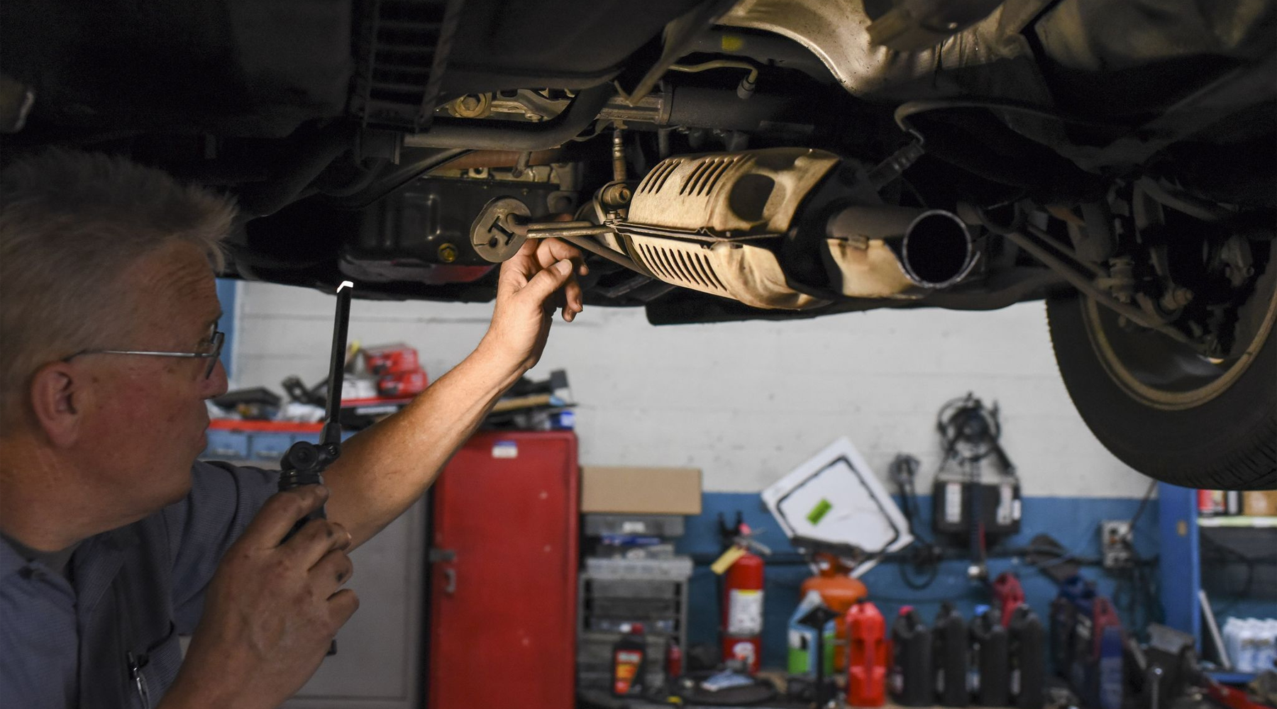

Les bons réflexes avant de valider un devis
Face à une annonce de remplacement, gardez la main. Un professionnel sérieux acceptera toujours de justifier son diagnostic par des mesures.
- Demandez les relevés des deux sondes lambda qui ont conduit à la conclusion « catalyseur mort ».
- Vérifiez la présence de codes associés : ratés d'allumage, mélange trop pauvre ou trop riche, sonde défaillante.
- Faites inspecter la ligne moteur froid, à la recherche d'une fuite avant la sonde aval.
- Exigez le traitement de la cause d'origine avant tout remplacement de pièce.
- Après intervention, contrôlez que les moniteurs repassent « complets » et que le code ne revient pas sur un vrai cycle de conduite.
