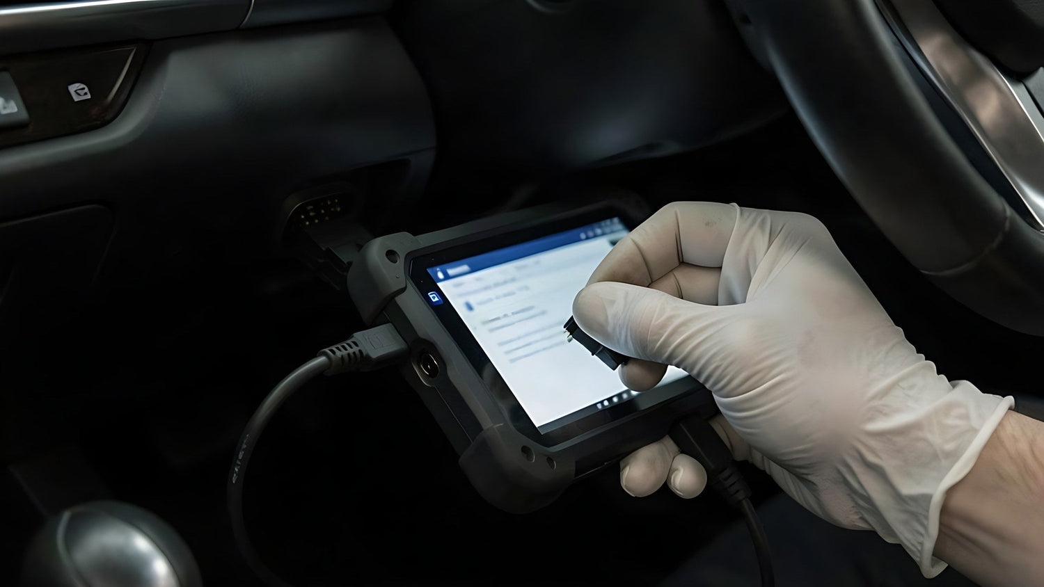

- Coupez le moteur et mettez le contact (position accessoires, moteur éteint). Certaines fonctions demanderont le moteur tournant, la valise vous le dira.
- Branchez le connecteur OBD2 de la valise dans la prise. L'appareil s'allume : il est alimenté par la prise elle-même.
- Sélectionnez votre véhicule. Les valises récentes proposent une détection automatique par le numéro de série (VIN) — deux clics et c'est réglé.
- Lancez la lecture des codes défaut (menu « Lire les codes » ou « Diagnostic »). En quelques secondes, la valise interroge le calculateur et affiche la liste des codes enregistrés.
- Notez tout : le code (ex. P0299), son libellé, et son statut — défaut permanent, intermittent ou en attente. Une photo de l'écran fait très bien l'affaire.
