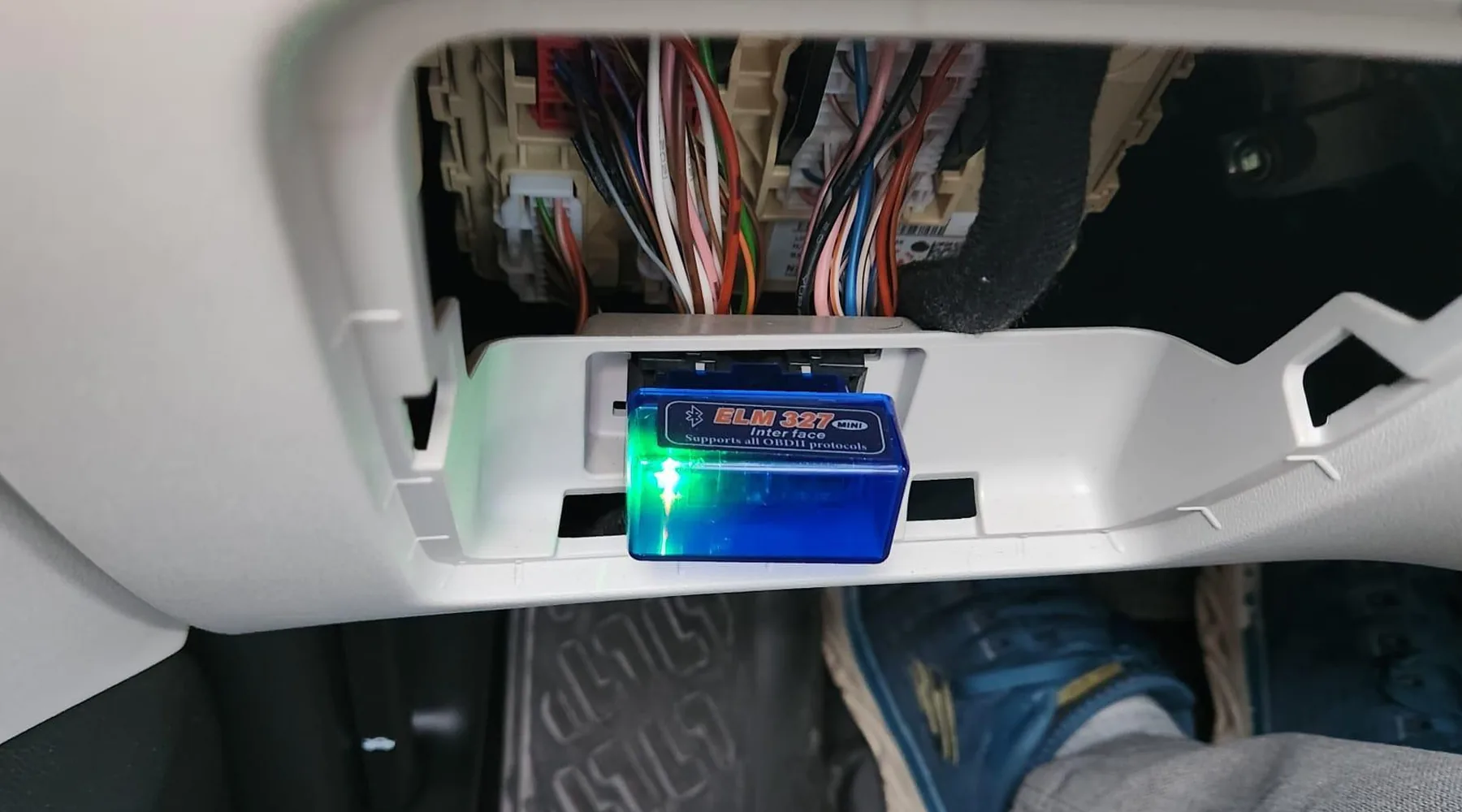

Un petit boîtier ELM327 branché sous le volant, une application sur le téléphone, et le voyant moteur livre ses secrets. L'idée séduit, et elle n'est pas fausse. Mais entre ce qu'un dongle Bluetooth lit vraiment et ce qu'une valise de diagnostic permet de faire, l'écart est plus large que ne le laissent penser les fiches produit des marketplaces. Voici un comparatif honnête, sans caricature, pour savoir quand le dongle suffit et quand il vous fait prendre une mauvaise décision.
ELM327 : c'est quoi, et pourquoi on le trouve partout
À l'origine, ELM327 désigne une puce d'interface. Son rôle est simple : traduire les protocoles de communication de la prise OBD en un dialogue texte que n'importe quel appareil peut comprendre. Le téléphone envoie une commande, la puce interroge le véhicule, puis renvoie la réponse brute. Pour comprendre ce qui circule sur cette prise, notre article sur le fonctionnement de la technologie OBD automobile pose les bases.
Le succès vient de là. Le concept est ouvert, bon marché à fabriquer, et il a été copié en masse. Résultat : un dongle OBD Bluetooth ELM327 se trouve sur toutes les marketplaces. Beaucoup de boîtiers vendus aujourd'hui sont des clones, sans lien avec le concepteur d'origine. Un détail parle de lui-même : la mention « v1.5 » affichée par nombre d'entre eux ne correspond à aucune version officielle de la puce.
Un interprète, pas un outil de diagnostic
C'est le point à retenir avant tout achat. Le dongle ne diagnostique rien : il transmet. Toute l'intelligence se trouve dans l'application installée sur le smartphone, qui choisit les commandes, traduit les codes et interprète les valeurs. Une application limitée aux fonctions génériques ne verra jamais plus loin que ce que la norme OBD autorise. Avant de brancher quoi que ce soit, encore faut-il savoir où se trouve la prise OBD du véhicule, parfois cachée derrière un cache ou sous la colonne de direction.

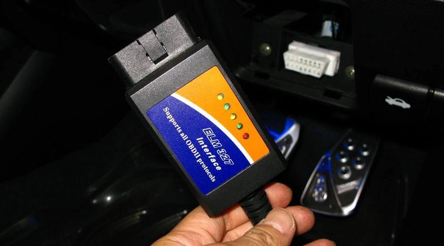

Les clones de mauvaise qualité qui figent
Dernier angle mort, le plus agaçant au quotidien. Beaucoup de clones embarquent un jeu de commandes incomplet, un microcontrôleur lent et un firmware approximatif. Symptômes classiques : connexion Bluetooth qui tombe au milieu d'une lecture, valeurs en temps réel figées alors que le moteur tourne, délais d'attente dépassés, protocoles non reconnus sur certains véhicules. Certains boîtiers n'ont pas de mode veille et déchargent la batterie s'ils restent branchés. Rien de dramatique pour un usage ponctuel, mais mieux vaut le savoir.

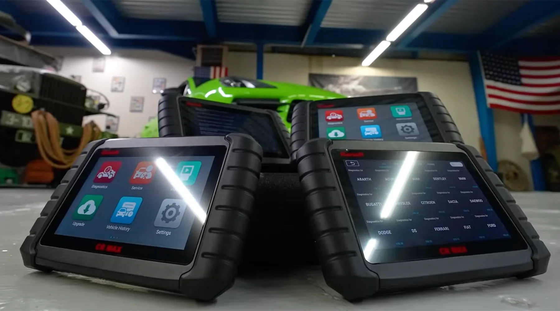

Ce qu'une vraie valise iCarsoft apporte concrètement
Une valise de diagnostic multimarque n'est pas un dongle plus cher. C'est un outil d'une autre nature : autonome, avec écran, câble OBD et base de données constructeur intégrée. Elle ne dépend ni d'un smartphone, ni d'un appairage Bluetooth, ni d'un abonnement pour fonctionner au quotidien. Prenons l'exemple d'une valise multimarque comme iCarsoft CR Eagle.
Lecture des codes sur tous les calculateurs
La valise interroge le moteur, mais aussi la boîte de vitesses, l'ABS, l'airbag, la direction assistée, la climatisation ou le module de confort, selon le véhicule. Les codes s'affichent avec leur description constructeur, pas une traduction générique, familles P, B, C et U comprises. Le faux « aucun défaut » disparaît : si un calculateur a mémorisé quelque chose, vous le voyez.
Valeurs en temps réel sur l'ensemble du véhicule
Là où le dongle se limite à une liste de paramètres moteur, la valise affiche les données en temps réel de chaque calculateur : vitesse de chaque roue pour l'ABS, pression de suralimentation, température du filtre à particules, état de charge de la batterie vu par le BMS. Affichées en graphique et comparées entre elles, ces valeurs permettent de distinguer une sonde fatiguée d'un catalyseur réellement usé.
Fonctions de service intégrées
C'est l'écart décisif. Remise à zéro de l'entretien, régénération du filtre à particules, mode maintenance du frein de parking électrique, enregistrement de batterie, calibrage du capteur d'angle de braquage, purge ABS, adaptations après remplacement de pièces : ces fonctions de service d'une valise multimarque couvrent les opérations qui bloquent le propriétaire d'un dongle. La liste exacte dépend du modèle de valise et du véhicule : vérifiez toujours la couverture annoncée pour votre marque avant de choisir. Pour s'orienter dans la gamme, notre guide quelle valise de diagnostic auto choisir en 2026 compare les usages, et si le budget prime, dénicher une valise de diagnostic à prix abordable reste possible sans sacrifier les fonctions essentielles.
