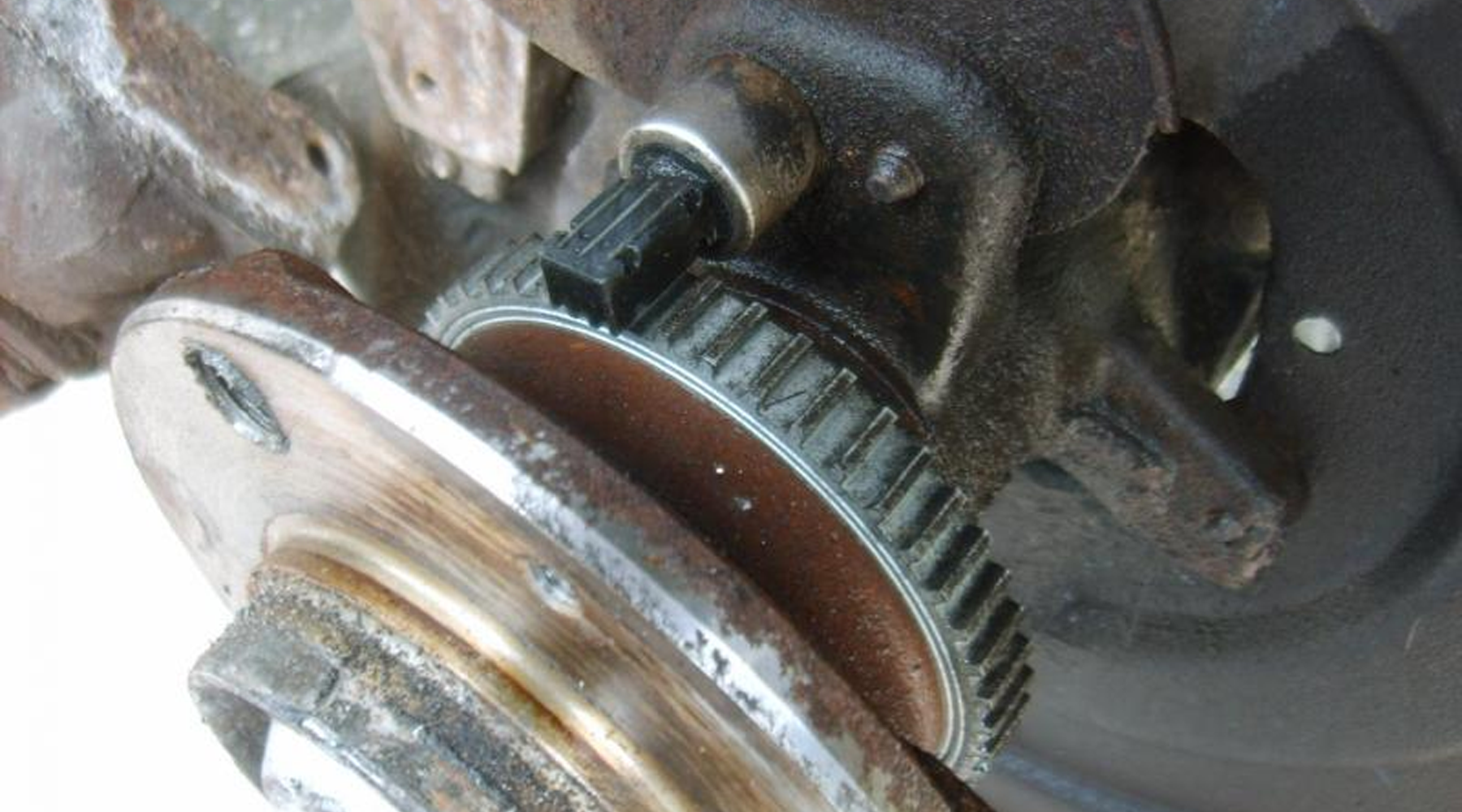

Le capteur de vitesse de roue : coupable n°1
Chaque roue embarque un capteur fixé sur le porte-moyeu. Il lit le passage des dents d'une couronne, ou les pôles d'une bague magnétique intégrée au roulement. Principe simple, environnement hostile : eau, sel, chaleur des freins, vibrations permanentes. C'est le point faible du système.
Les trois pannes typiques du capteur
Le premier cas est le capteur de vitesse de roue encrassé. Sa tête est magnétique : elle attire la limaille des disques et les particules de rouille. Une croûte se forme et brouille le signal. Sur un capteur passif, la tension chute ; sur un capteur actif, la lecture devient erratique.
Le deuxième cas est un entrefer trop important entre le capteur et la couronne. L'écart nominal se compte en dixièmes de millimètre. Il suffit que la rouille soulève le capteur dans son logement, ou qu'un choc déforme le support, pour sortir de la plage admise. Le signal s'affaiblit, puis disparaît à basse vitesse.

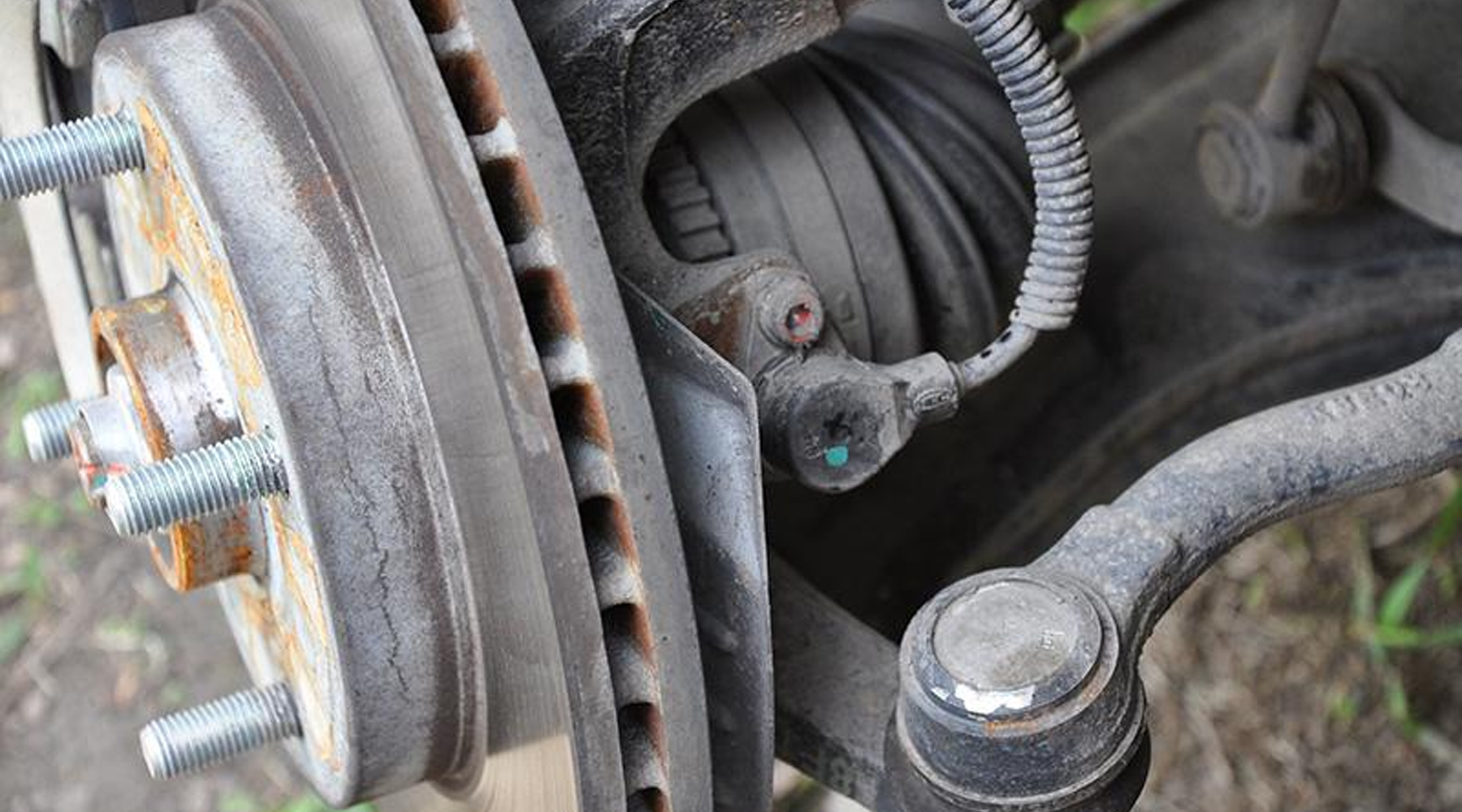

Le troisième cas est le plus sournois : le câblage du capteur ABS rongé par des rongeurs ou usé par frottement. Le faisceau suit le débattement de la suspension et le braquage. Une gaine fendue, un fil à nu, un connecteur plein d'eau, et le calculateur perd le capteur, souvent par intermittence.

Un connecteur de capteur ABS oxydé provoque les mêmes symptômes qu'un capteur mort. Débranchez, inspectez les broches, cherchez le vert-de-gris et l'humidité. Suivez ensuite le faisceau jusqu'au passage de roue en remuant chaque section, valeurs en direct sous les yeux d'un passager.
