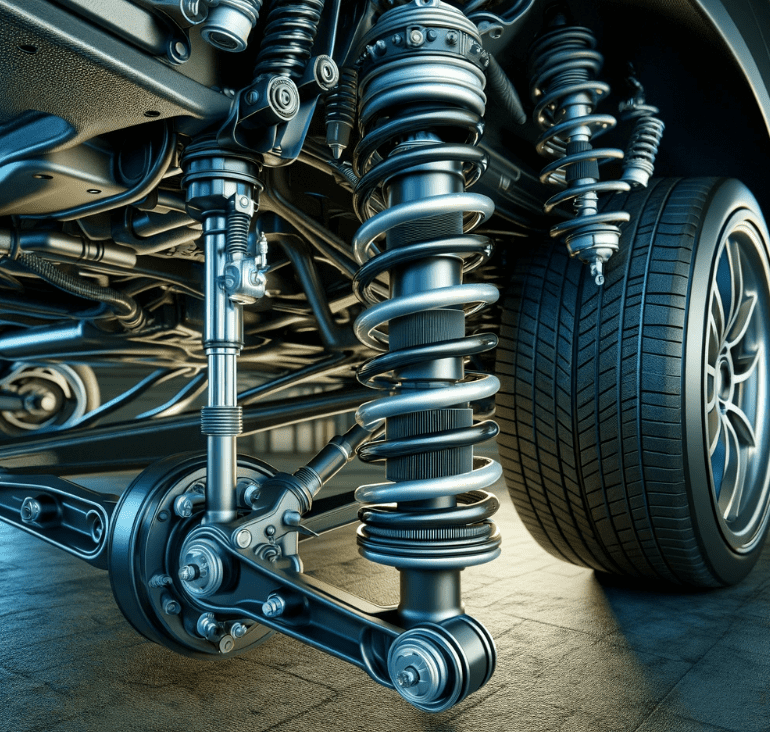

La suspension, c'est un peu le matelas de votre voiture. Son boulot ? Absorber les chocs de la route et maintenir un contact permanent entre vos pneus et le bitume. Sans ça, vous seriez secoué comme un cocktail à chaque bosse.
Les amortisseurs hydrauliques transforment l'énergie cinétique des mouvements en chaleur, histoire de calmer les ardeurs de votre caisse. Les ressorts hélicoïdaux (ou pneumatiques sur certains modèles) supportent le poids du véhicule et encaissent les irrégularités. Ensemble, ils bossent avec les bras de suspension, la barre stabilisatrice et les coupelles pour vous garantir une tenue de route optimale.
