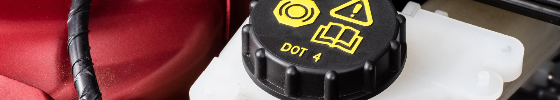

Il existe plusieurs normes de liquide (DOT 3, DOT 4, DOT 5.1), chacune avec son propre point d'ébullition. Vérifiez sur le bouchon de votre réservoir ou dans le manuel du véhicule pour savoir lequel utiliser. Mélanger les types à base de glycol (DOT 3 et 4) passe à la rigueur, mais le DOT 5 à base de silicone, lui, joue dans sa propre cour et n'est compatible avec rien d'autre.
