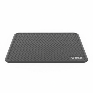

• Préparez un espace de travail propre et bien éclairé

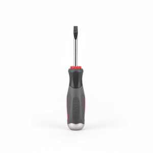

• Insérez délicatement le tournevis dans la fente de la clé
• Faites levier doucement pour séparer les deux parties de la clé
• Procédez avec précaution pour ne pas endommager le boîtier ou les circuits internes - Remplacement de la pile

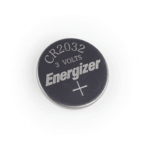

• Repérez l'ancienne pile, généralement maintenue par un petit support en plastique
• Notez l'orientation de la pile (côté "+" visible)
• Retirez l'ancienne pile et insérez la nouvelle dans la même position - Fermeture de la clé
