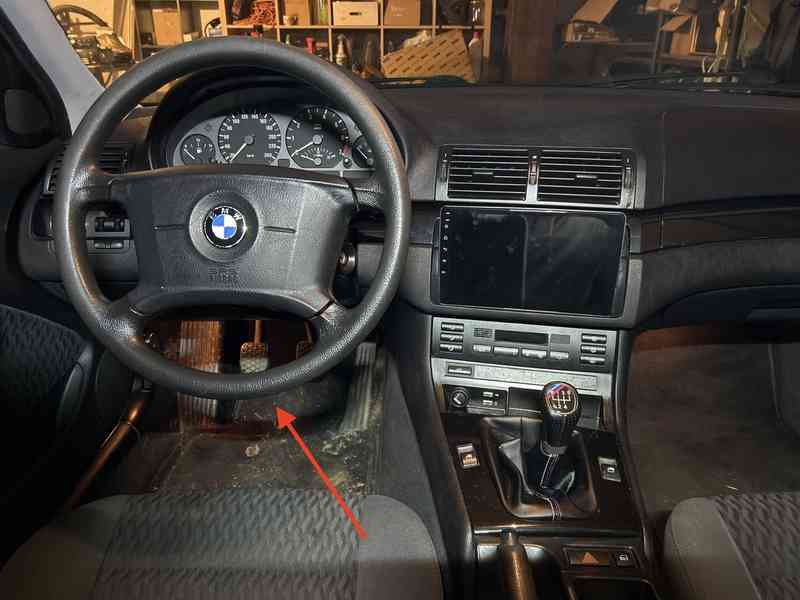

Habitacle de BMW Serie 3 E46 montrant l emplacement de la prise diagnostic OBD2

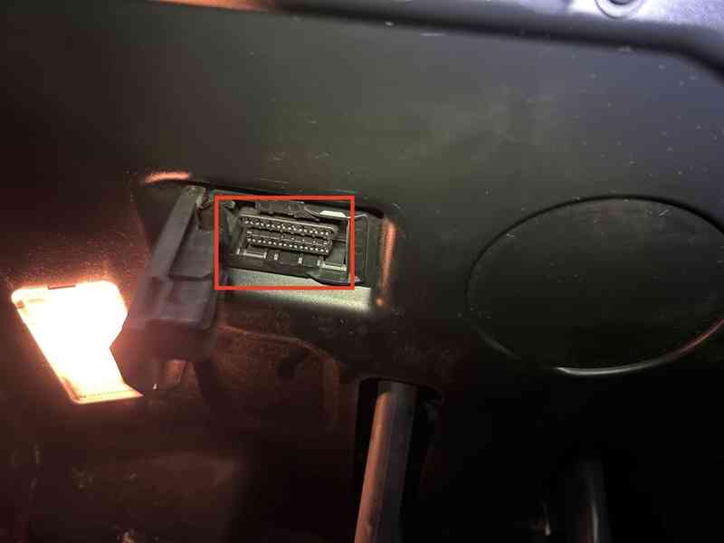

Gros plan sur l emplacement de la prise OBD2 d une BMW Serie 3 E46 sous le tableau de bord
    Installez-vous à la place du conducteur de votre BMW série 3 e46 320i. La prise OBD2 se situe dans la zone inférieure du tableau de bord, juste en dessous du volant, à proximité immédiate des pédales.
  2. Repérez le cache plastique
    Regardez sous le volant, au niveau de la colonne de direction. Vous apercevrez un cache en plastique qui protège la prise de diagnostic. Ce cache se trouve généralement du côté gauche, près du pédalier.
  3. Ouvrez le cache protecteur
    Retirez délicatement le cache en plastique en le tirant vers vous ou en appuyant sur les clips de fixation selon le modèle. La prise OBD2 à 16 broches apparaîtra alors, prête à recevoir votre outil de diagnostic.
