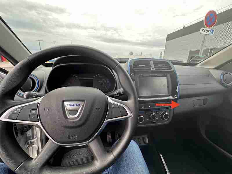

Vue intérieure de l'habitacle d'une Dacia Spring avec focus sur les boutons de la console

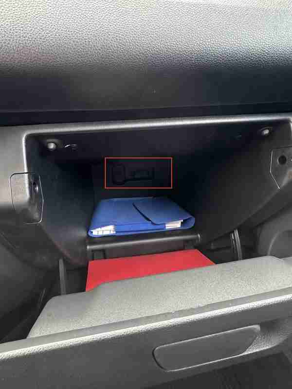

Emplacement de la prise OBD2 encadrée en rouge au fond de la boîte à gants d'une Dacia Spring
  1. Ouvrez la boîte à gants
    Installez-vous côté passager de votre Dacia Spring. Ouvrez complètement la boîte à gants en tirant sur la poignée. Assurez-vous que l'ouverture soit totale pour avoir une bonne visibilité sur l'intérieur du compartiment.
  2. Repérez le fond du compartiment
    Une fois la boîte à gants ouverte, regardez attentivement au fond de celle-ci. La prise OBD2 de la Dacia Spring est située dans cette zone, contrairement aux emplacements habituels sous le tableau de bord des véhicules thermiques.
    Le connecteur de diagnostic se présente sous forme d'une prise trapézoïdale à 16 broches. Il est directement accessible sans démontage particulier. Cette position dans la boîte à gants assure une protection optimale contre la poussière et les chocs.
    Connectez votre valise de diagnostic directement sur la prise OBD2. Le branchement s'effectue simplement en insérant le connecteur. Mettez le contact de votre Dacia Spring sans démarrer le véhicule pour activer la communication avec l'outil.
