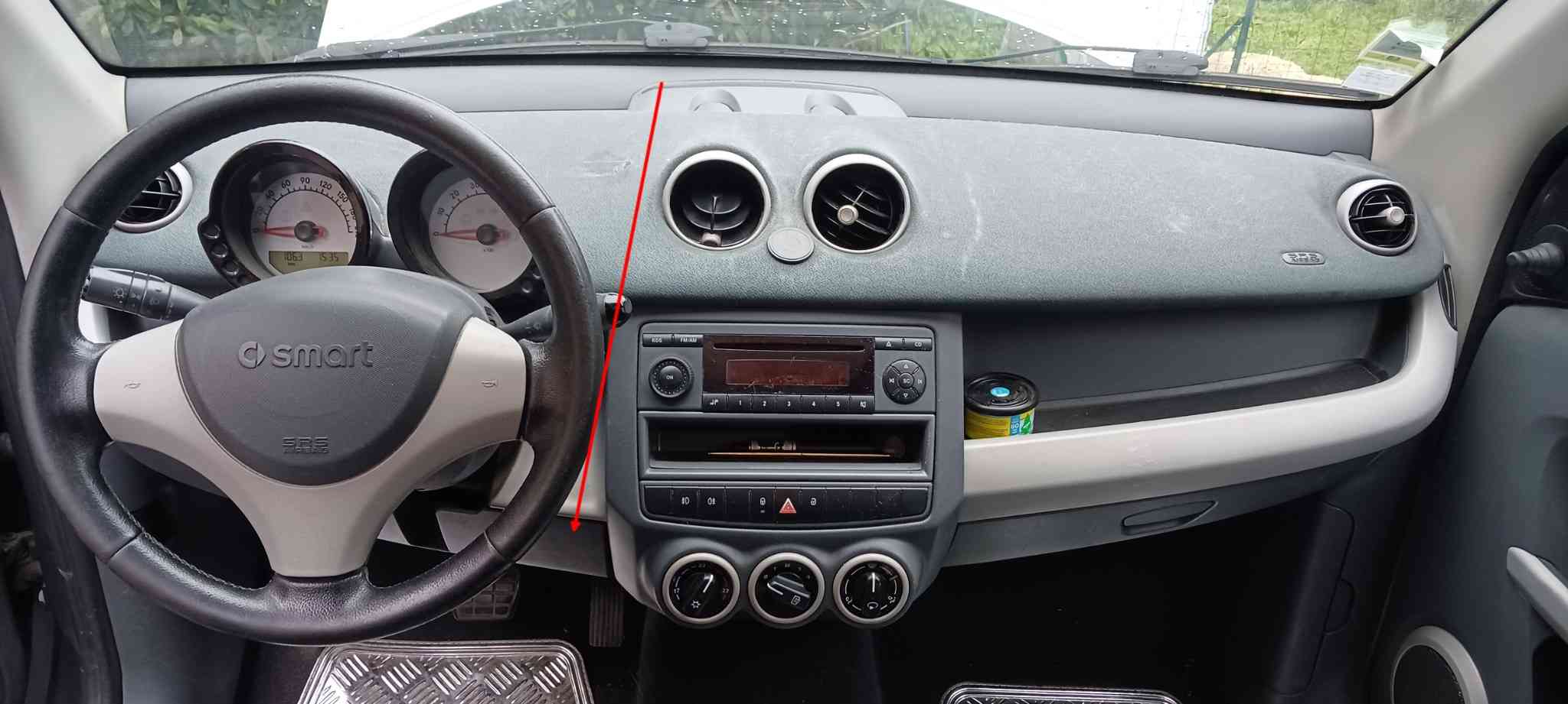

Vue sur le tableau de bord et l habitacle d une Smart Forfour avec volant et console centrale

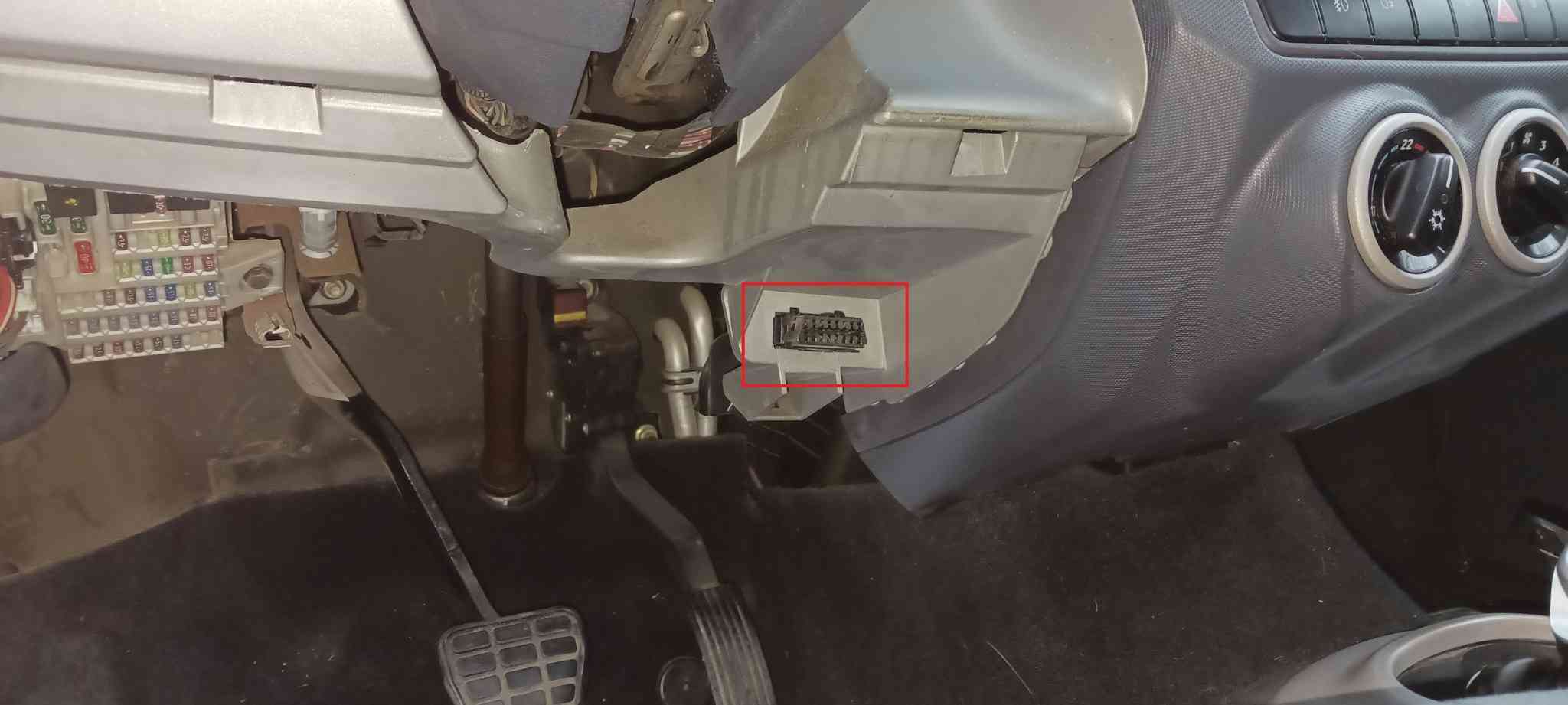

Localisation de la prise de diagnostic OBD2 sous le tableau de bord d'une Smart Forfour
    Installez-vous confortablement sur le siège conducteur de votre Smart Forfour. La prise OBD2 se trouve dans cette zone, sous le tableau de bord, à proximité immédiate du volant. Orientez votre regard vers la partie inférieure du poste de conduite.
  2. Repérez le cache protecteur
    Identifiez le cache plastique situé directement sous le volant. Ce panneau de finition dissimule et protège la prise de diagnostic OBD2. Il s'agit d'une pièce amovible conçue pour être retirée facilement lors des opérations de maintenance.
    Ôtez le cache protecteur en le déclipsant manuellement. Aucun outil spécifique n'est nécessaire pour cette opération. Procédez avec précaution pour ne pas endommager les attaches plastiques qui maintiennent ce panneau en place.
    Une fois le cache retiré, vous avez un accès direct à la prise OBD2 de votre Smart Forfour. Branchez votre outil de diagnostic dans le connecteur 16 broches. La connexion doit être franche et stable pour assurer une communication optimale avec l'électronique du véhicule.
