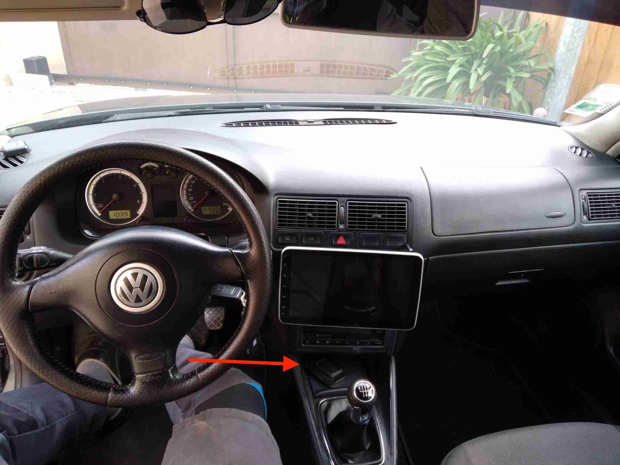

Vue de l habitacle d une Volkswagen Golf 4 avec une fleche indiquant l emplacement de la prise OBD

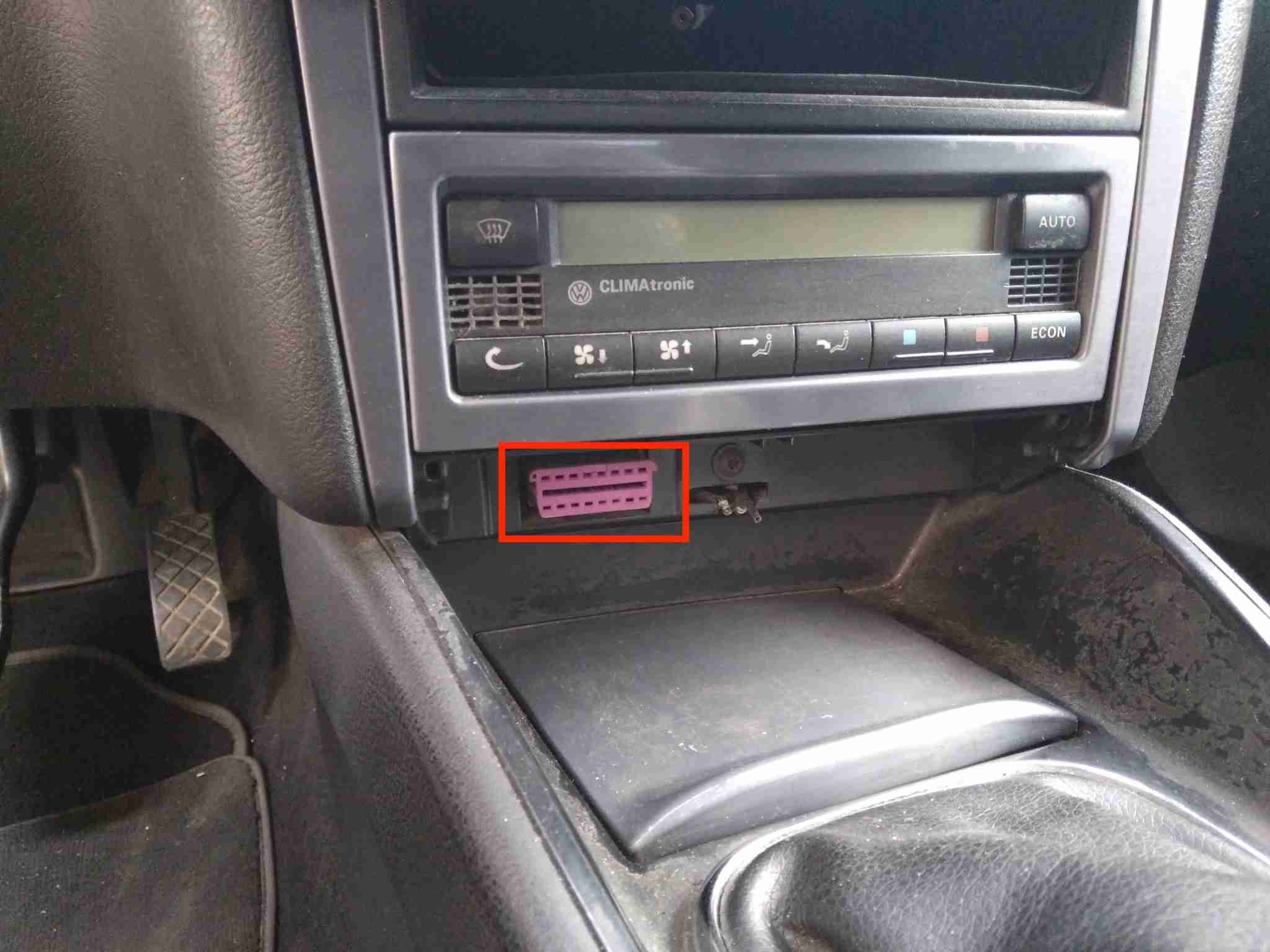

Emplacement de la prise OBD2 rose sous la console centrale d'une Volkswagen Golf 4
  1. Localisez la console centrale
    Installez-vous côté conducteur et orientez votre regard vers la console centrale de votre Volkswagen Golf 4. La prise OBD2 se situe dans cette zone, plus précisément au niveau du bloc de commandes de climatisation et de chauffage situé sous l'autoradio.
  2. Identifiez la commande de chauffage
    Repérez le panneau de commande de chauffage sur votre tableau de bord. La prise de diagnostic est dissimulée juste en dessous de ce bloc. Aucun démontage n'est nécessaire pour y accéder, elle reste facilement atteignable à la main.
  3. Accédez à la prise OBD2
    Glissez votre main sous la commande de chauffage pour localiser le connecteur OBD2 à 16 broches. La prise est orientée vers le bas et protégée des regards tout en restant accessible. Branchez directement votre outil de diagnostic pour lancer l'analyse de votre véhicule.
