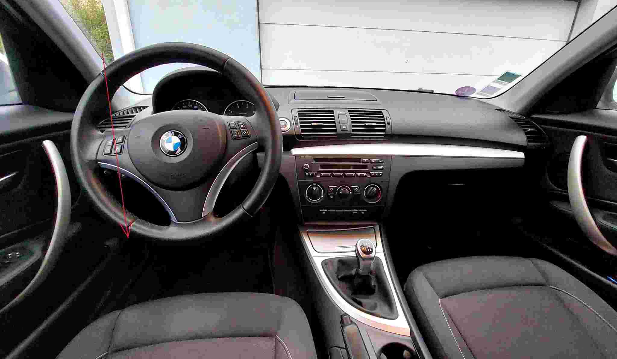

Vue intérieure de l habitacle d une BMW Série 1 E87 avec volant et tableau de bord

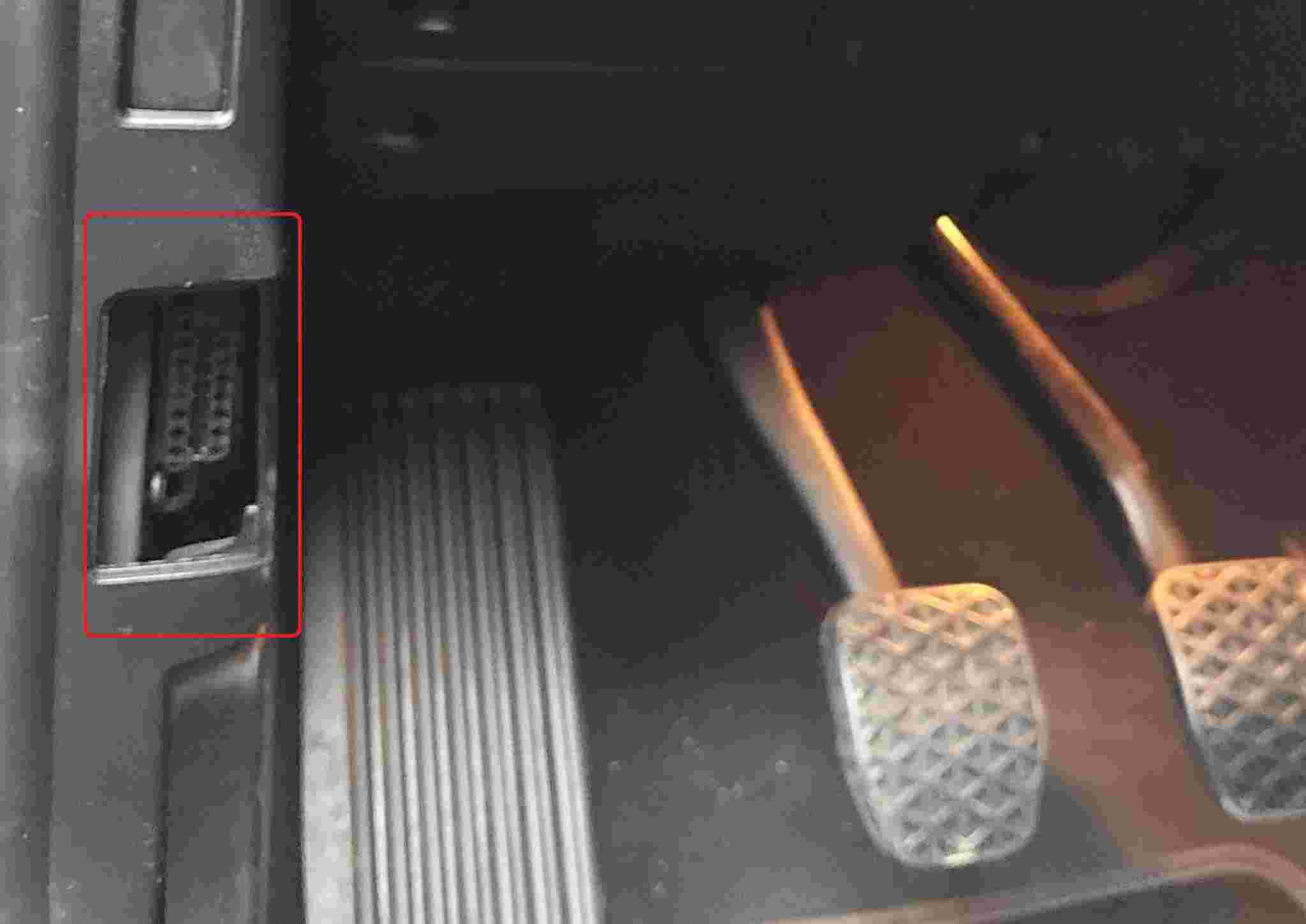

Localisation de la prise de diagnostic OBD2 sur une BMW Série 1 E87 près du pédalier
    Prenez place du côté conducteur de votre BMW Série 1 (E87). La prise OBD2 se situe dans la partie inférieure de l'habitacle, sous le tableau de bord. Penchez-vous pour avoir une bonne visibilité de cette zone.
  2. Repérez le verrou de capot
    Localisez le levier de déverrouillage du capot situé sous le tableau de bord. La prise de diagnostic se trouve à proximité immédiate de ce verrou, ce qui constitue un excellent point de repère pour faciliter votre recherche.
  3. Identifiez le cache de protection
    Repérez le cache en plastique qui dissimule la prise OBD2. Ce couvercle protège le connecteur lorsqu'il n'est pas utilisé et doit être retiré pour accéder à la prise de diagnostic de votre véhicule.
  4. Déclipsez le cache délicatement
    Retirez le cache de protection en le déclipsant avec précaution. Utilisez vos doigts ou un petit outil plat si nécessaire. Procédez doucement pour éviter d'endommager les fixations en plastique du couvercle.
  5. Connectez votre outil diagnostic
    Une fois le cache retiré, la prise OBD2 à 16 broches est désormais accessible. Branchez votre valise de diagnostic en veillant à insérer le connecteur dans le bon sens jusqu'à entendre un léger clic de fixation.
