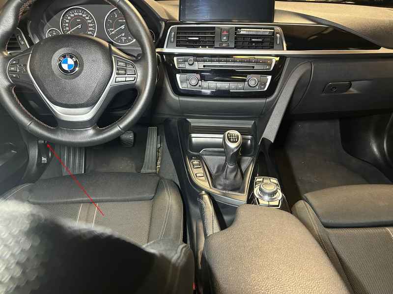

Habitacle d une BMW Serie 3 F30 LCI 320d montrant l emplacement de la prise OBD2

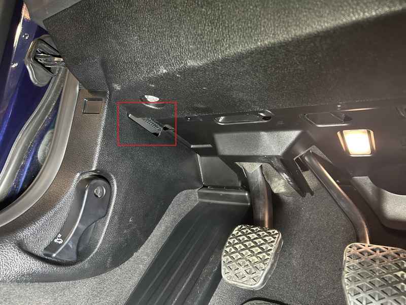

Localisation de la prise de diagnostic OBD sous le tableau de bord d une BMW Serie 3 F30
  1. Localisez la zone sous le volant
    Installez-vous côté conducteur et dirigez votre regard vers la partie inférieure du tableau de bord, sous le volant. C'est dans cette zone que se trouve la prise OBD2 de votre BMW Série 3 F30 LCI 320d, facilement accessible sans outil.
  2. Repérez la poignée du capot
    Identifiez la poignée d'ouverture du capot moteur située à gauche, sous le tableau de bord. La prise de diagnostic OBD2 se trouve juste à côté de cette poignée, ce qui vous permet de la localiser rapidement grâce à ce point de repère visuel.
  3. Accédez directement à la prise
    Aucun cache ni élément à retirer : la prise OBD2 est directement accessible. Vous pouvez immédiatement y connecter votre outil de diagnostic pour lire les codes défauts et analyser l'état de votre véhicule en quelques secondes.
