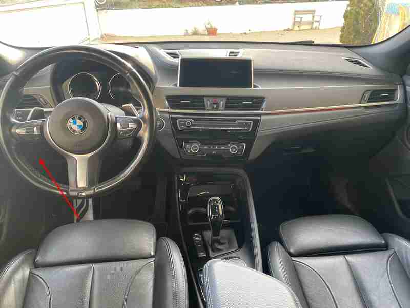

Vue intérieure de l habitacle d une BMW X2 xDrive F39 avec volant sport en cuir

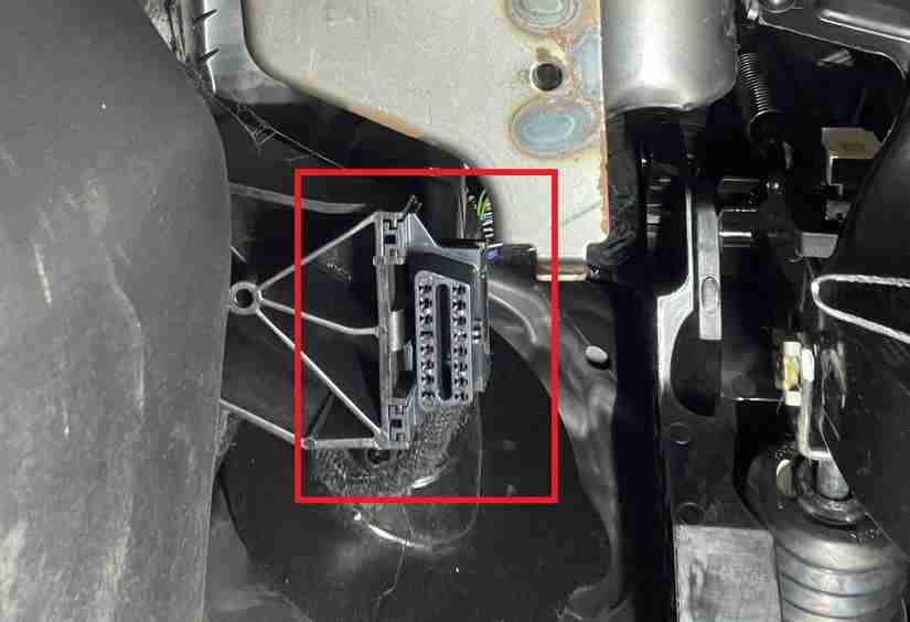

Emplacement de la prise de diagnostic OBD2 sous le tableau de bord d une BMW X2 xDrive F39
    Prenez place sur le siège conducteur de votre BMW X2 xDrive (F39) 2.0D BA 190ch. Assurez-vous que le contact soit coupé avant de commencer votre recherche. Cette position vous offre un accès direct à la zone où se situe la prise de diagnostic.
  2. Repérez le tableau de bord
    Orientez votre regard vers la partie inférieure du tableau de bord, située à gauche du volant. La prise OBD2 se trouve dans cette zone, généralement dissimulée sous un cache plastique ou directement accessible selon les finitions de votre véhicule.

    Identifiez le connecteur OBD2 de forme trapézoïdale à 16 broches. Sur votre BMW X2 xDrive (F39) 2.0D BA 190ch, cette prise est positionnée sous le tableau de bord côté conducteur, offrant une accessibilité optimale pour brancher votre outil de diagnostic.
  4. Connectez votre appareil diagnostic
    Insérez délicatement le connecteur de votre outil de diagnostic dans la prise OBD2. Veillez à respecter le sens d'insertion pour éviter d'endommager les broches. Une fois branché correctement, vous pouvez mettre le contact et lancer votre diagnostic.
