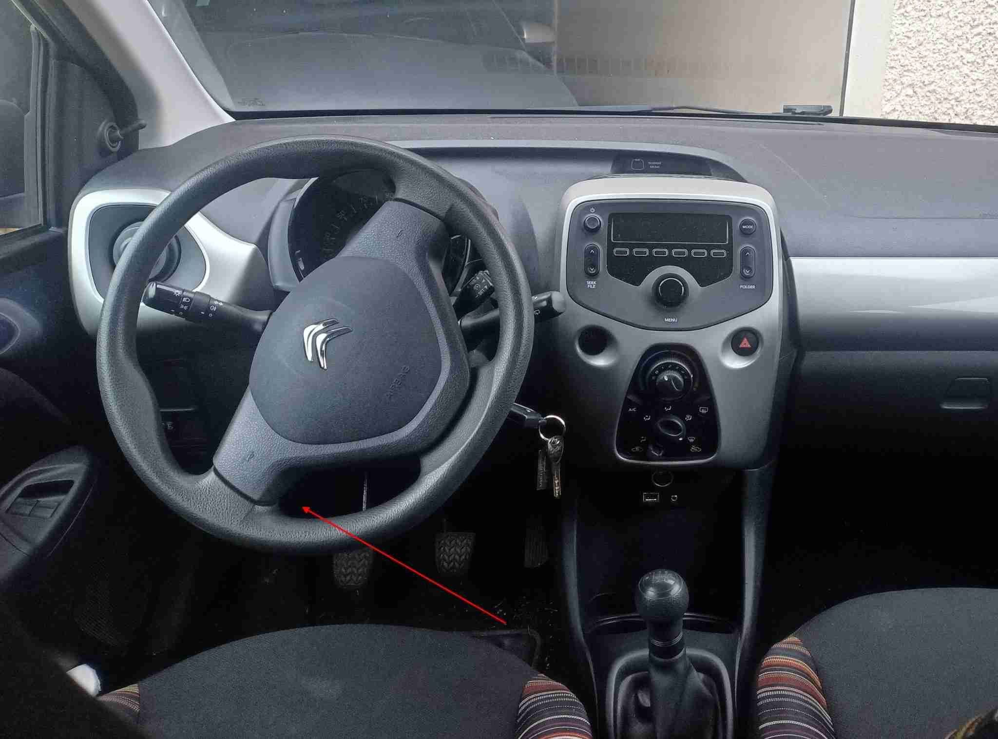

Vue intérieure de l habitacle d une Citroën C1 II avec volant et console centrale pour diagnostic

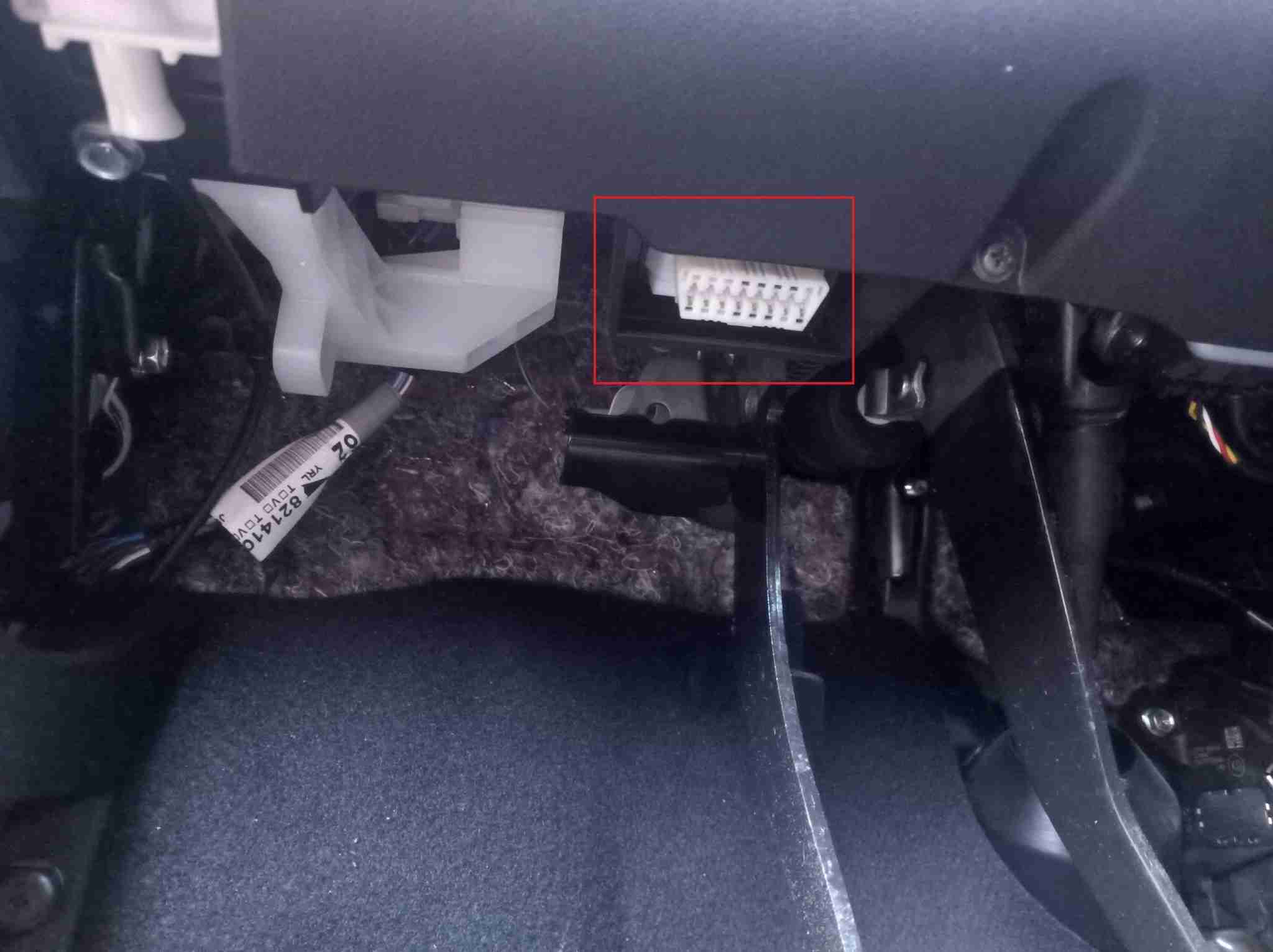

Vue sur l'emplacement de la prise de diagnostic OBD2 sur une Citroën C1 II
    Asseyez-vous à la place du conducteur ou positionnez-vous à l'extérieur du véhicule avec la portière ouverte. Assurez-vous d'avoir une bonne visibilité sur la zone des pédales pour repérer facilement le connecteur OBD2.
  2. Repérez la pédale d'embrayage
    Dirigez votre regard vers le bas, au niveau du plancher côté conducteur. Identifiez la pédale d'embrayage située à l'extrême gauche. La prise de diagnostic se trouve directement au-dessus de cette pédale.
  3. Localisez la prise OBD2
    Levez les yeux au-dessus de la pédale d'embrayage. Vous apercevrez le connecteur OBD2 à 16 broches, généralement de couleur noire. Il est accessible sans démontage et orienté vers le bas pour faciliter le branchement.
    Branchez votre valise de diagnostic directement sur le connecteur OBD2. Assurez-vous que la connexion est bien stable avant de mettre le contact. Vous pouvez maintenant lancer la lecture des codes défauts de votre Citroën C1 II.
