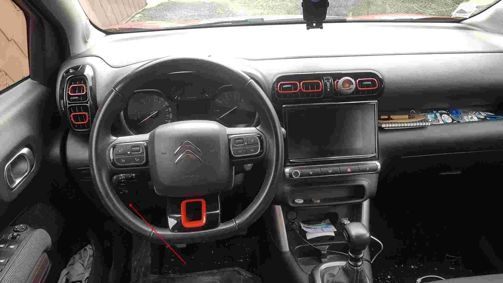

    Prenez place sur le siège conducteur de votre Citroën C3 Aircross. Assurez-vous que le contact soit coupé avant de commencer votre recherche. Cette position vous permettra d'avoir un accès optimal à la zone où se situe la prise OBD2.
  2. Repérez le tableau de bord

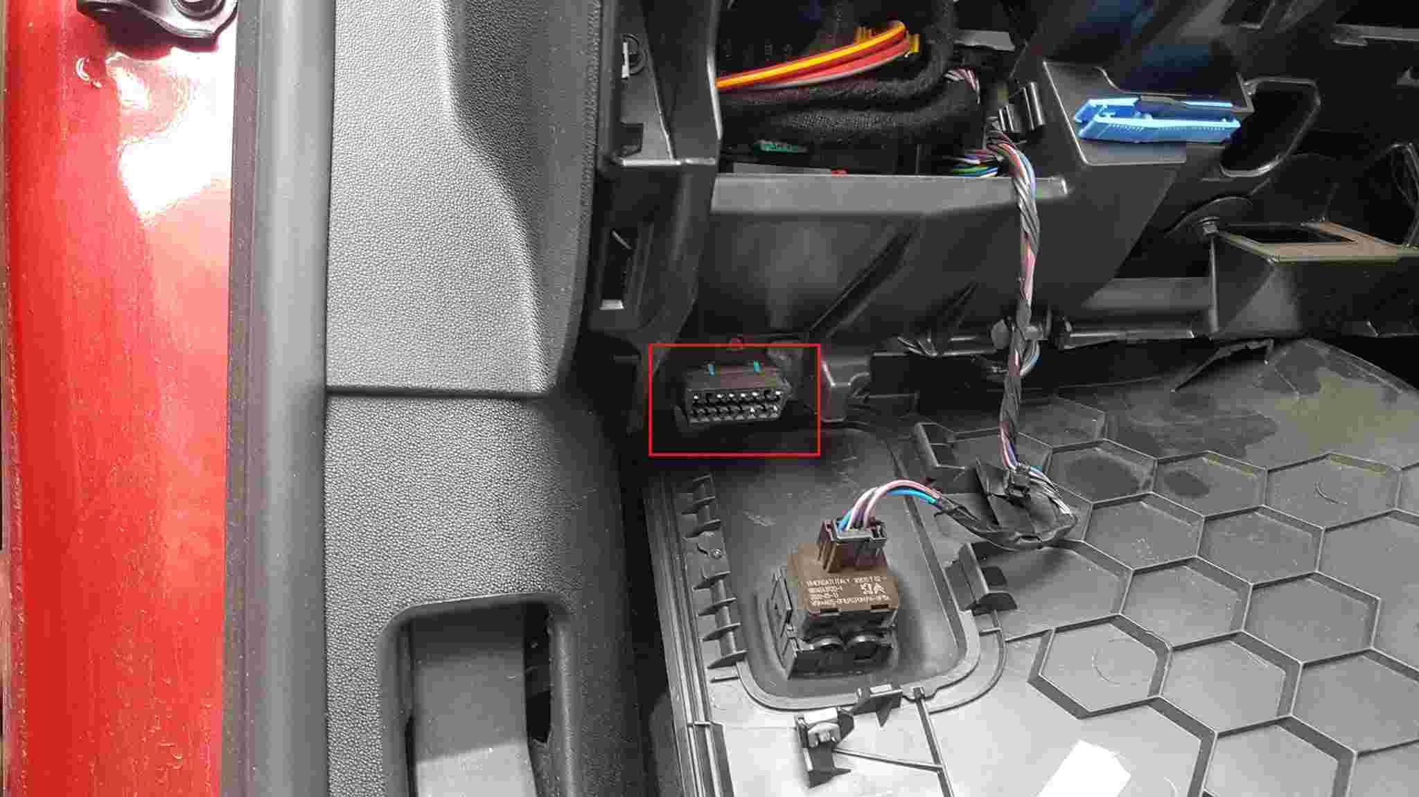

    Orientez votre regard vers la partie inférieure gauche du tableau de bord, sous le volant. La prise OBD2 se trouve dans cette zone, facilement accessible sans avoir besoin d'outils particuliers ni de démontage de garniture.
    Identifiez le connecteur à 16 broches de forme trapézoïdale caractéristique des prises OBD2. Sur ce modèle, aucun cache ne protège la prise, ce qui facilite grandement son repérage et permet une connexion directe de votre outil de diagnostic.
