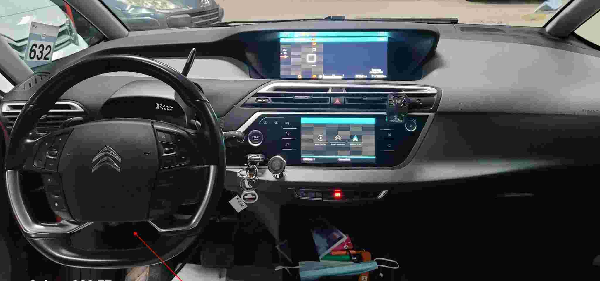

Vue de l intérieur de l habitacle d une Citroën C4 Spacetourer avec les écrans de bord allumés

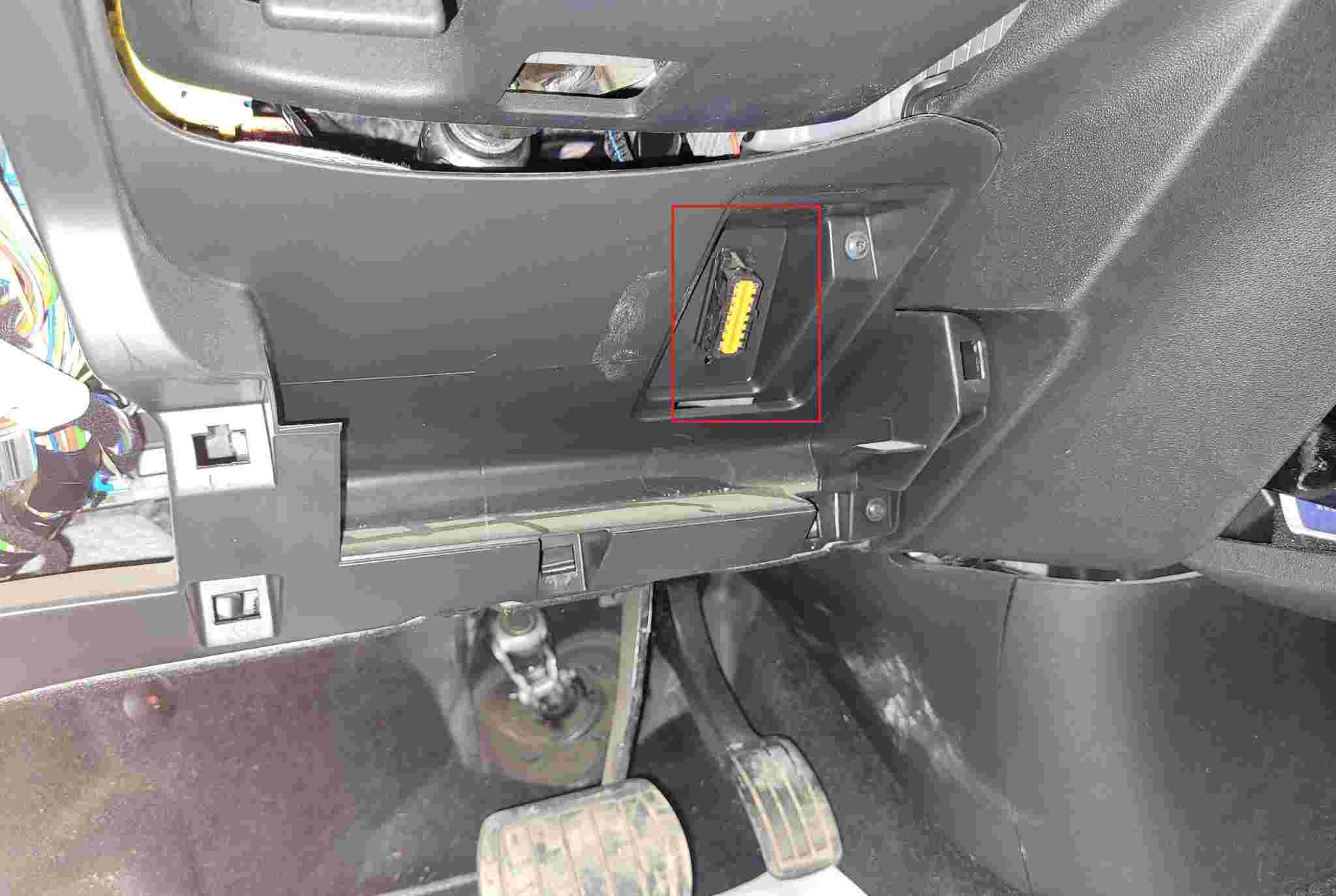

Emplacement de la prise OBD2 de couleur jaune sous le volant d une Citroën C4 SpaceTourer
    Asseyez-vous à la place du conducteur ou positionnez-vous face au poste de conduite. Orientez votre regard vers la zone située sous le volant, au niveau de la colonne de direction, où se trouve un cache de protection.
  2. Repérez le cache protecteur
    Identifiez le cache plastique situé sous le volant, juste au-dessus de la pédale d'accélérateur. Ce panneau de finition dissimule la prise OBD2 et protège le connecteur de diagnostic des poussières et des chocs.
    Ôtez le cache en le déclipsant doucement avec vos doigts ou à l'aide d'un outil plat adapté. Aucun démontage complexe n'est nécessaire, le panneau se retire facilement sans forcer sur les fixations.
    Une fois le cache retiré, vous apercevez la prise OBD2 à 16 broches. Branchez votre valise de diagnostic en veillant à bien aligner le connecteur. La connexion doit être ferme pour assurer une communication optimale avec le véhicule.
