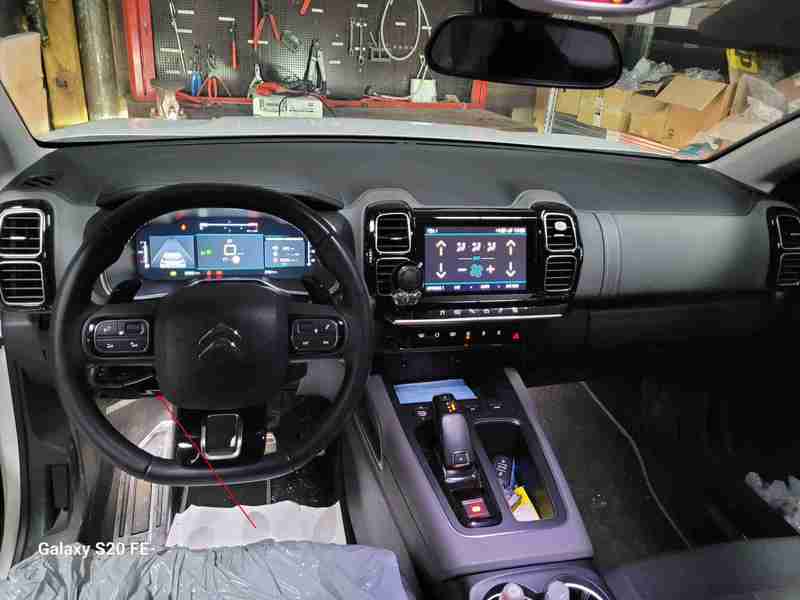

Vue de l'habitacle et du tableau de bord d'une Citroën C5 Aircross

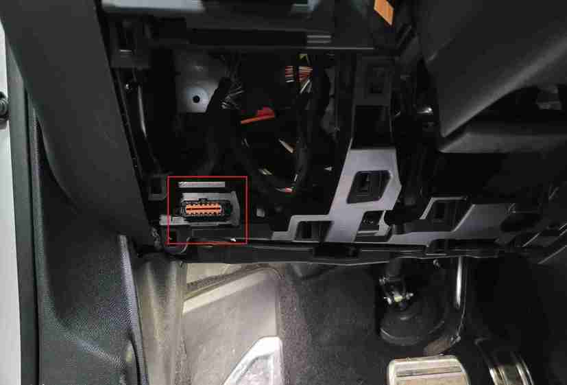

Localisation de la prise de diagnostic OBD2 sous le tableau de bord d'une Citroën C5 Aircross
    Prenez place sur le siège conducteur de votre Citroën C5 Aircross. Orientez votre regard vers la partie inférieure gauche du tableau de bord, sous le volant. C'est dans cette zone que se situe la prise OBD2 de votre véhicule.
    Localisez le cache en plastique situé sous le volant, sur la partie gauche. Ce cache protecteur dissimule la prise de diagnostic tout en la maintenant à l'abri de la poussière et des manipulations accidentelles au quotidien.
    Ôtez le cache de protection en le tirant doucement vers vous. Aucun outil n'est nécessaire pour cette manipulation. La prise OBD2 à 16 broches apparaît alors, prête à recevoir votre outil de diagnostic automobile.
    Branchez votre valise de diagnostic sur le connecteur OBD2 en respectant le sens d'insertion. La connexion doit être ferme mais sans forcer. Vous pouvez maintenant lancer la lecture des données de votre Citroën C5 Aircross.
