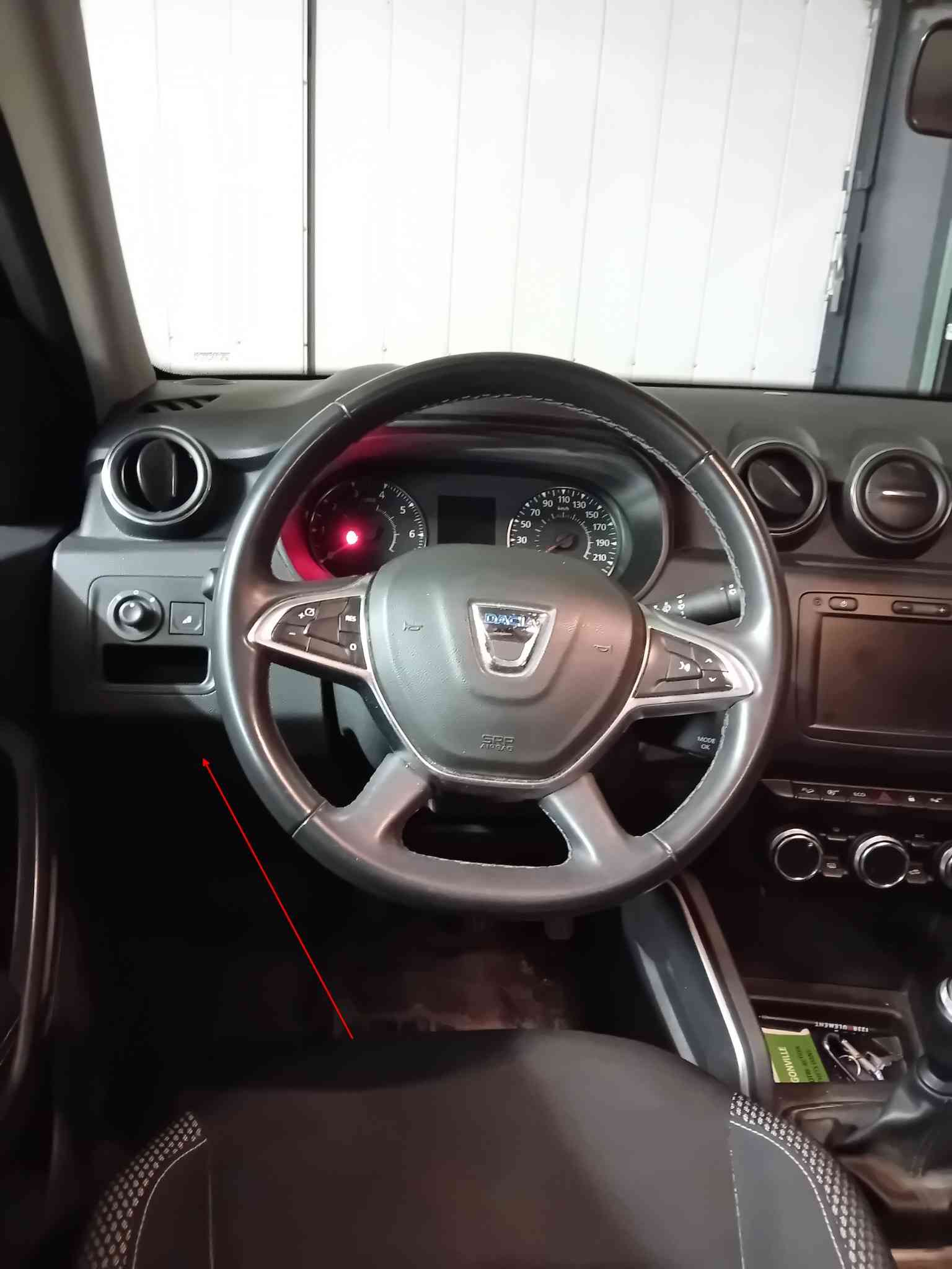

  1. Localisez le côté gauche
    Installez-vous à la place du conducteur et orientez-vous vers la partie inférieure gauche du tableau de bord. La prise OBD2 se trouve sous le volant, dans une zone accessible sans avoir à démonter d'éléments.

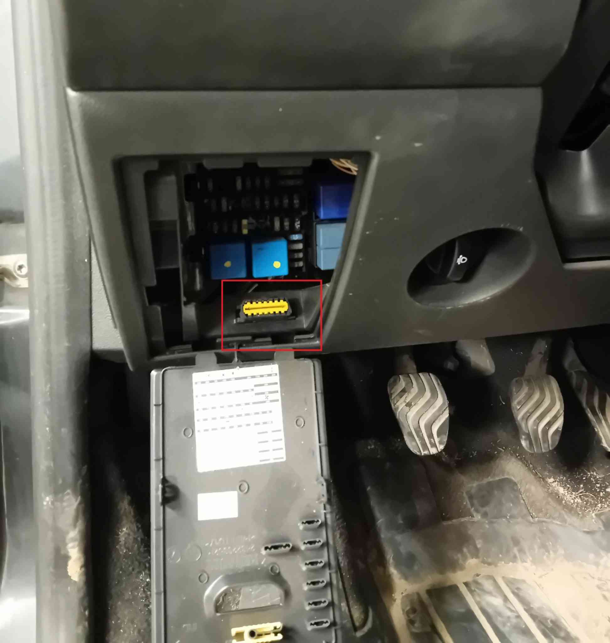

  2. Repérez le compartiment fusibles
    Identifiez le compartiment des fusibles de l'habitacle situé sous le volant. La prise de diagnostic OBD2 est intégrée directement dans cette zone, ce qui facilite son repérage une fois le cache localisé.
  3. Accédez à la prise OBD2
    Ouvrez délicatement le cache du compartiment fusibles si nécessaire. Vous apercevrez le connecteur OBD2 à 16 broches, prêt à recevoir votre outil de diagnostic pour effectuer la lecture des données de votre véhicule.
    Connectez votre valise de diagnostic au port OBD2 en l'insérant fermement. Assurez-vous que le contact soit bien établi avant de mettre le contact du véhicule pour lancer la communication avec les calculateurs électroniques.
