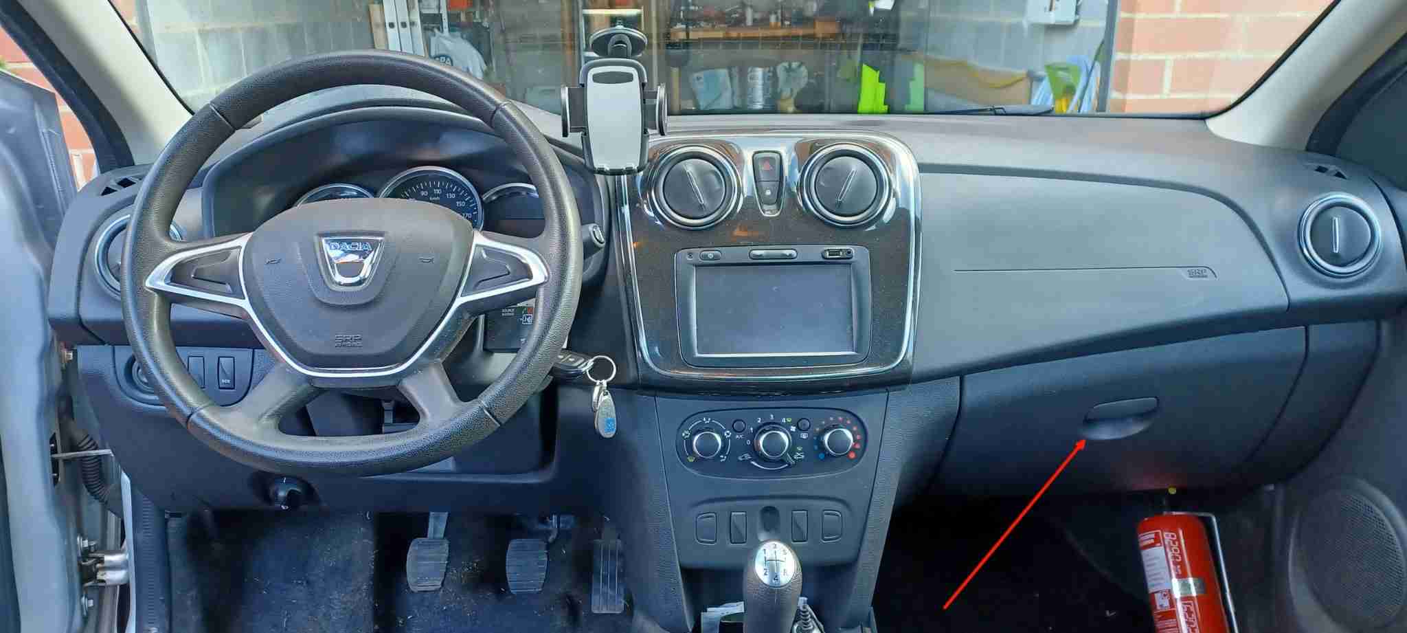

Vue intérieure de l'habitacle d'une Dacia Logan 2 avec flèche indiquant la boîte à gants

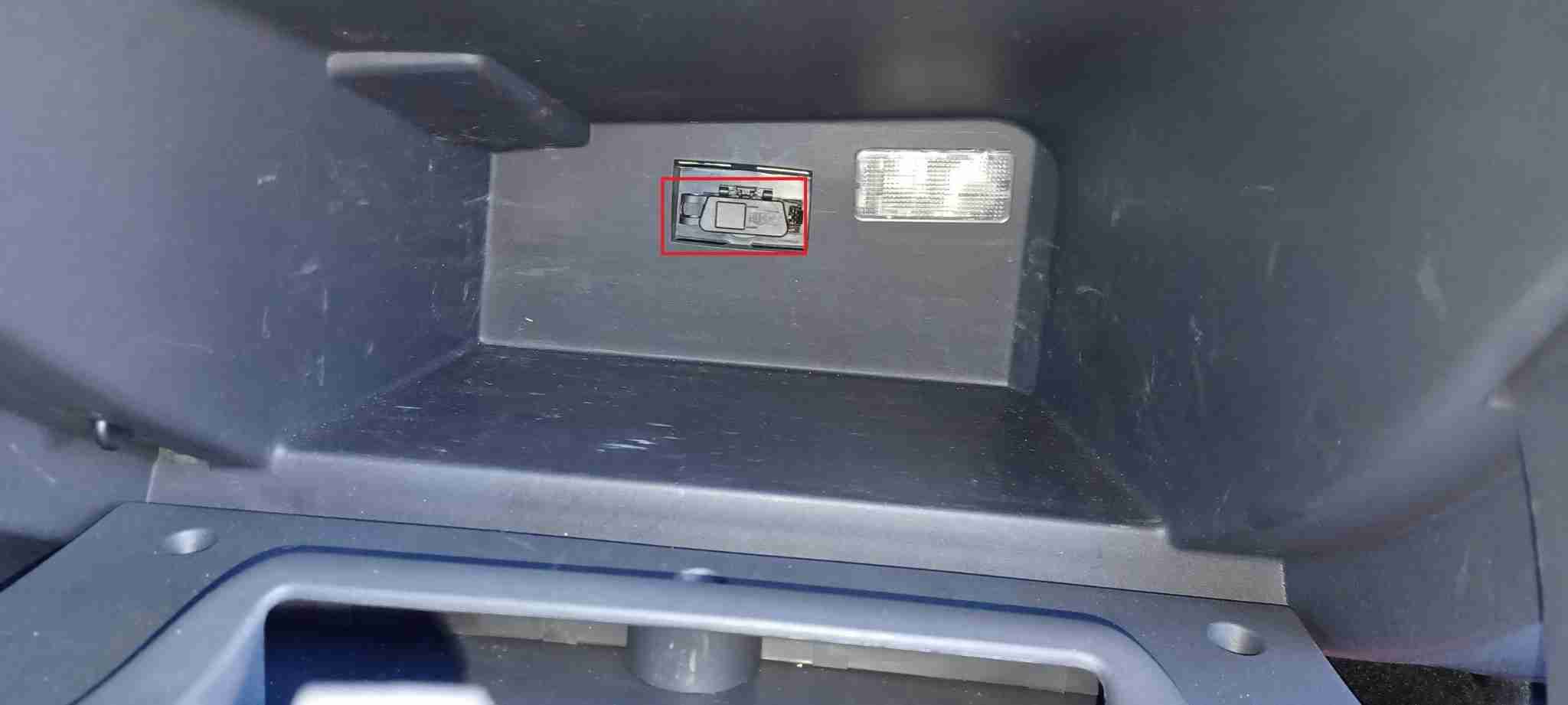

Emplacement de la prise OBD2 encadré en rouge dans la boîte à gants d'une Dacia Logan II
  1. Ouvrez la boîte à gants
    Installez-vous côté passager et ouvrez complètement la boîte à gants de votre Dacia Logan II. La prise OBD2 se trouve directement à l'intérieur de ce compartiment, contrairement à la plupart des véhicules où elle est située sous le tableau de bord.
  2. Repérez le connecteur OBD2
    Une fois la boîte à gants ouverte, identifiez le connecteur OBD2 de forme trapézoïdale à 16 broches. Il est généralement visible sans manipulation supplémentaire, positionné de manière accessible pour faciliter la connexion de votre outil de diagnostic.
