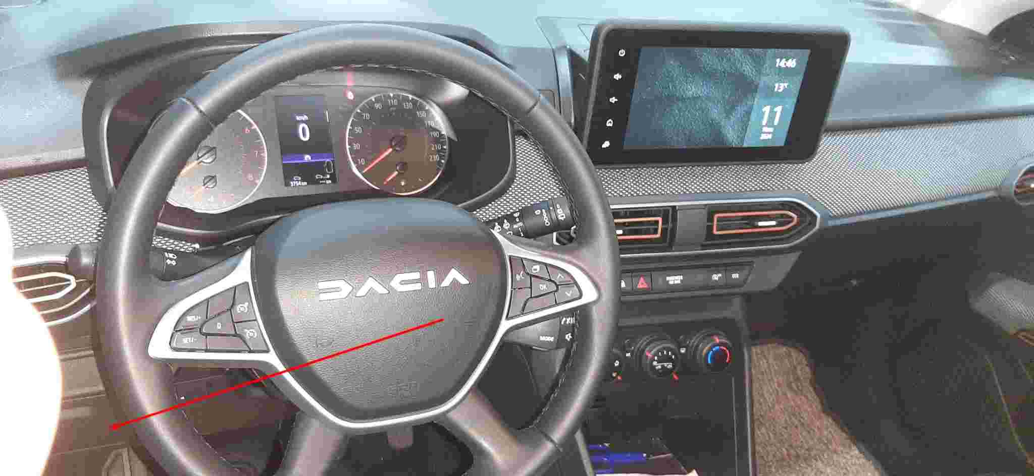

Vue de l'habitacle et du tableau de bord d'une Dacia Sandero 3 avec ecran tactile

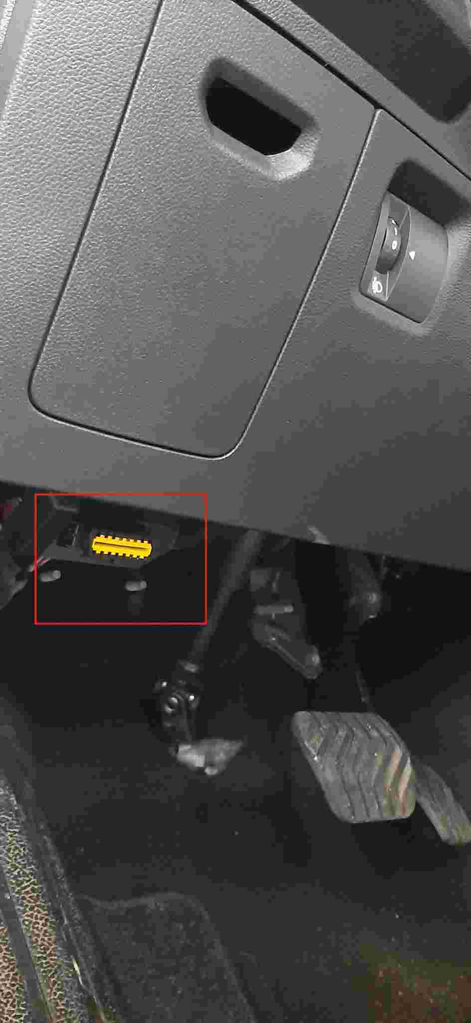

Localisation de la prise de diagnostic OBD2 sous le tableau de bord d une Dacia Sandero 3
    Prenez place sur le siège conducteur de votre Dacia Sandero 3. La prise OBD2 se situe dans cette zone, vous permettant d'y accéder confortablement sans avoir à vous contorsionner ou à chercher dans d'autres parties de l'habitacle.
  2. Regardez sous le tableau
    Orientez votre regard vers la partie inférieure gauche du tableau de bord. La prise de diagnostic se trouve dans cette zone basse, à proximité de la colonne de direction. Aucun démontage de panneau n'est nécessaire pour y accéder.
    Identifiez le connecteur trapézoïdal à 16 broches caractéristique des prises OBD2. Sur la Dacia Sandero 3, il est directement accessible et positionné de manière à faciliter le branchement rapide de votre outil de diagnostic automobile.
