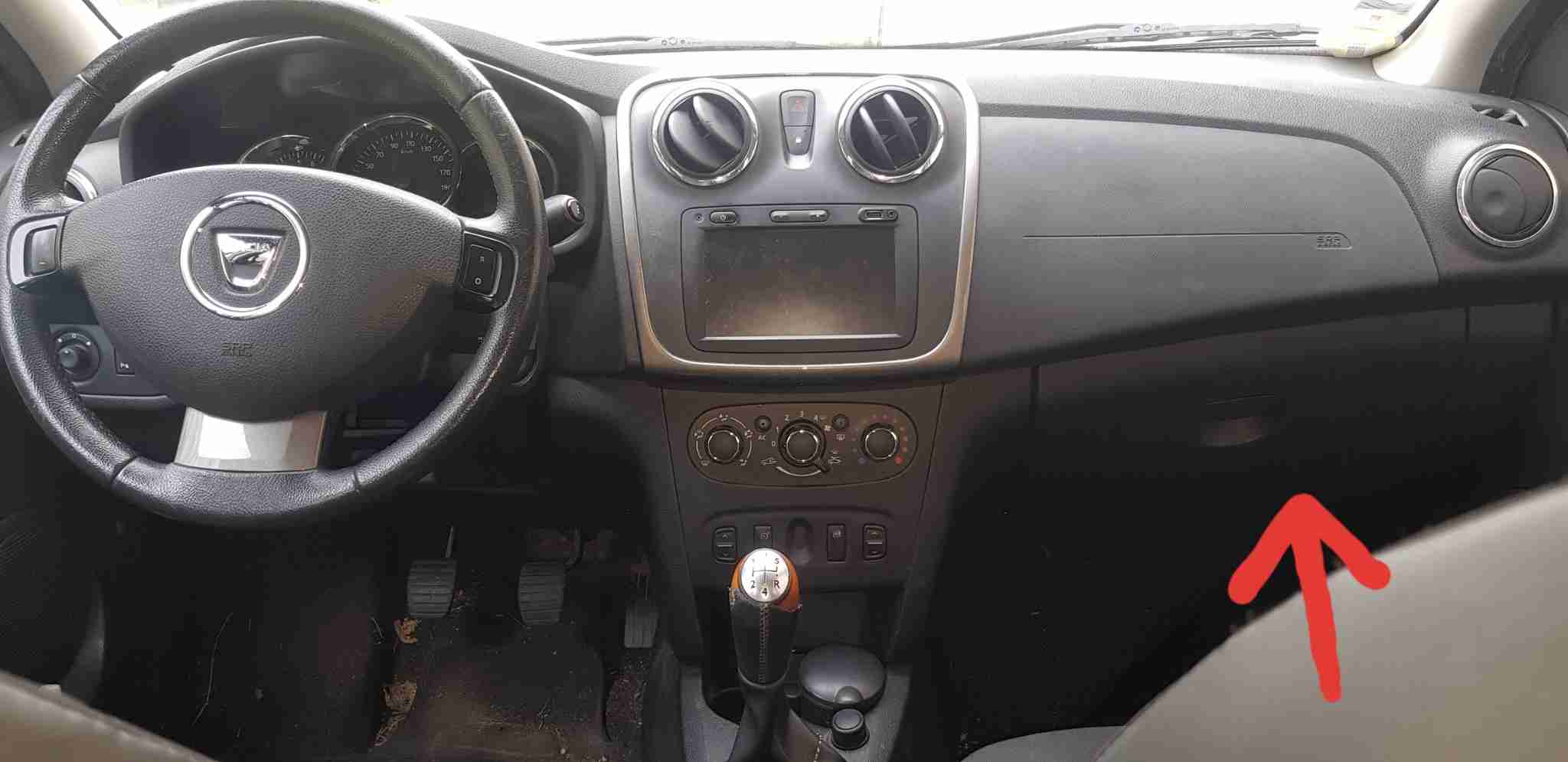

  1. Accédez au côté passager
    Installez-vous côté passager de votre Dacia Sandero Stepway. La prise OBD2 n'est pas située sous le tableau de bord comme sur la plupart des véhicules, mais dans un emplacement plus discret et protégé.
  2. Ouvrez la boîte à gants
    Ouvrez complètement la boîte à gants située face au siège passager. Aucun outil n'est nécessaire pour cette opération. Assurez-vous de bien dégager l'espace intérieur pour accéder au fond du compartiment.

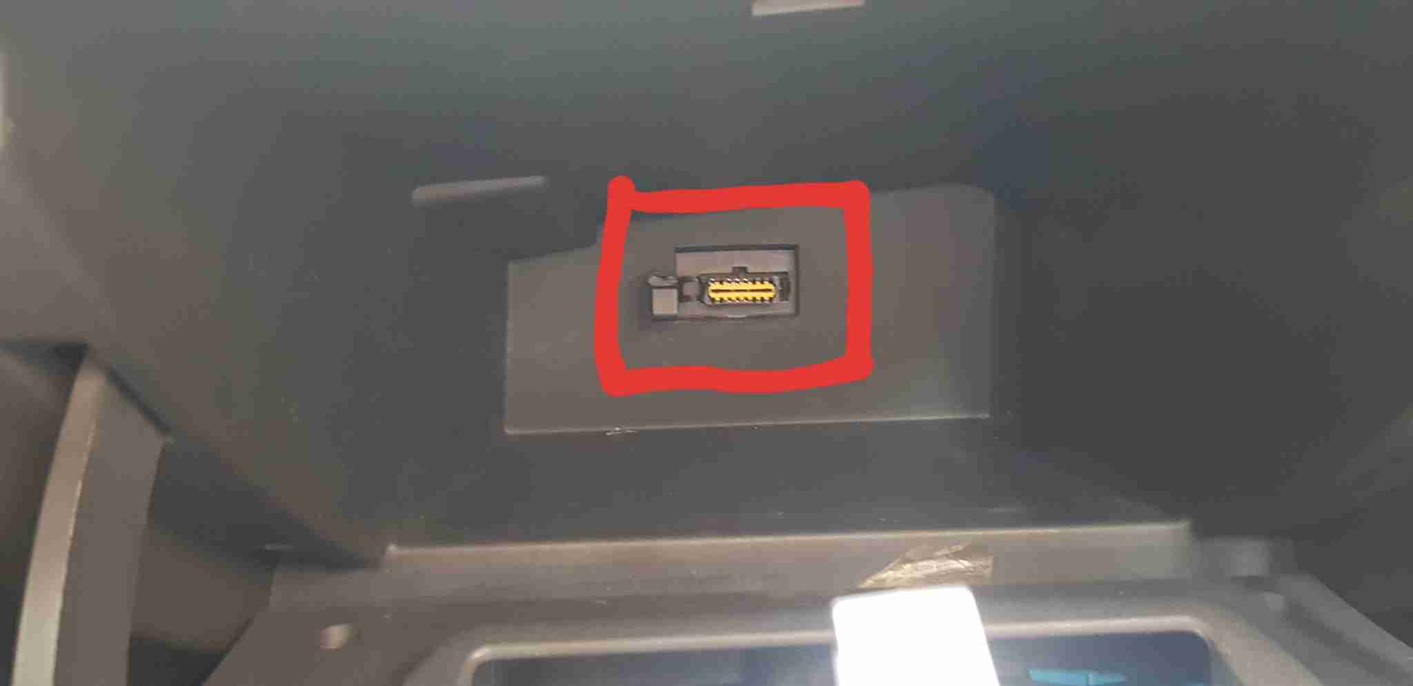

  3. Localisez la prise OBD2
    La prise de diagnostic OBD2 se trouve au fond de la boîte à gants. Ce connecteur à 16 broches est généralement de couleur noire. Son emplacement protégé facilite l'accès tout en préservant le connecteur des dommages.
    Branchez votre appareil de diagnostic directement sur le connecteur OBD2. La connexion doit être ferme et stable. Mettez le contact de votre Dacia Sandero Stepway sans démarrer le moteur pour initialiser la communication.
