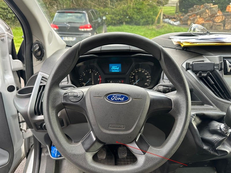

Vue interieure du volant et du tableau de bord d un Ford Transit Custom

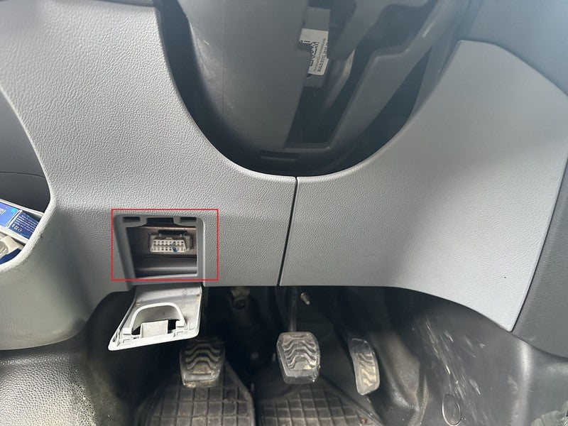

Emplacement de la prise de diagnostic OBD2 sous le volant d un Ford Transit Custom
    Asseyez-vous sur le siège conducteur ou positionnez-vous face à l'habitacle, porte ouverte. La prise OBD2 de votre Ford Transit Custom se trouve dans la zone inférieure du tableau de bord, directement sous le volant.
    Regardez sous la colonne de direction, vous apercevrez un cache en plastique qui dissimule la prise de diagnostic. Ce panneau protège le connecteur OBD2 des poussières et des chocs au quotidien.
    Ôtez le cache de protection en le déclipsant doucement à la main. Aucun outil spécifique n'est nécessaire pour cette opération. Le connecteur OBD2 à 16 broches apparaît alors, prêt à recevoir votre valise de diagnostic.
    Branchez votre appareil de diagnostic sur la prise OBD2 en l'insérant fermement. Assurez-vous que le contact soit bien établi avant de mettre le contact du véhicule pour lancer la communication avec les calculateurs électroniques.
