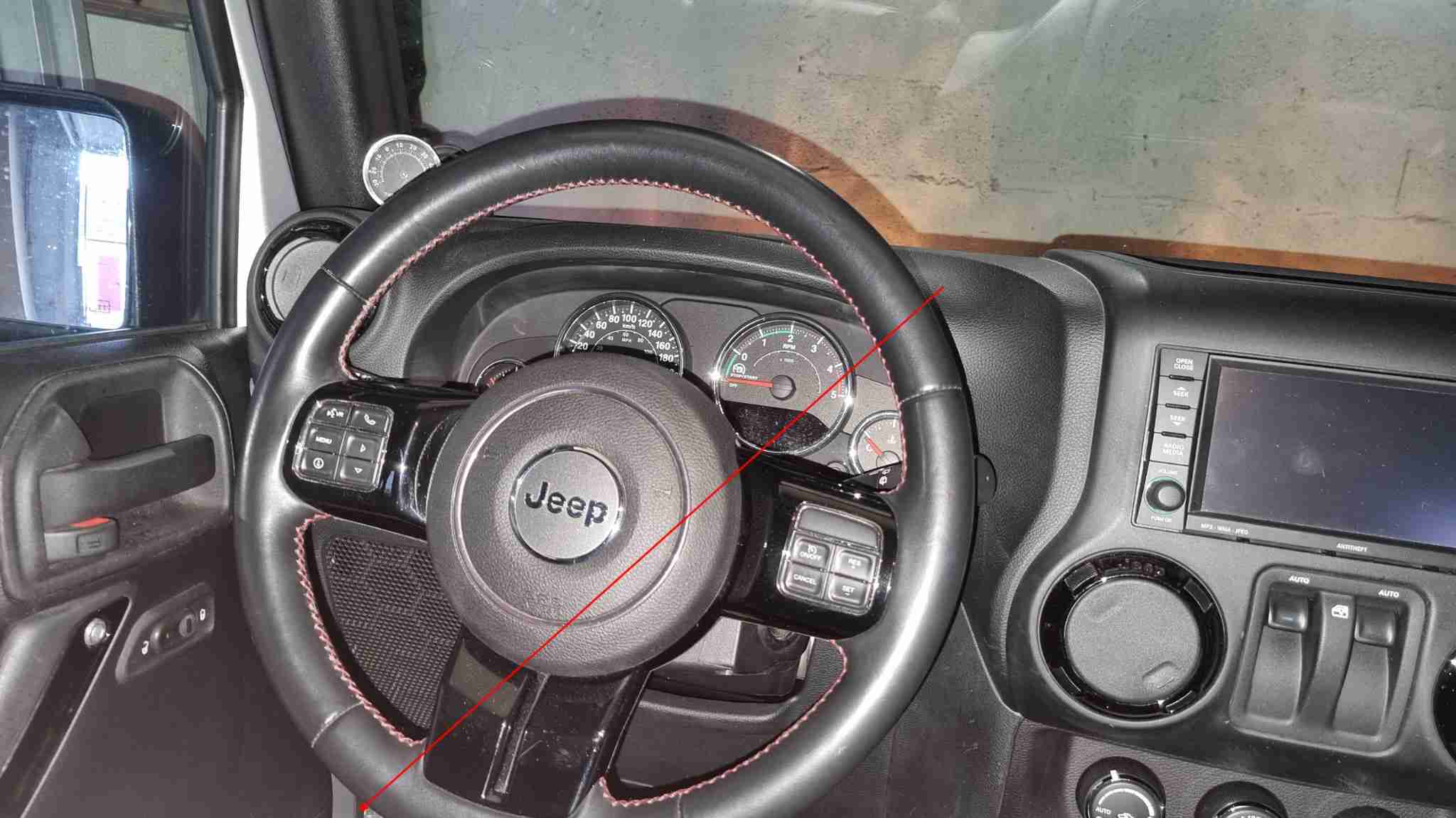

Emplacement de la prise de diagnostic OBD2 sous le tableau de bord d une Jeep Wrangler JK
    Installez-vous confortablement sur le siège conducteur de votre Jeep Wrangler JK. Cette position vous offre un accès direct à la zone où se situe la prise OBD2, facilitant ainsi la manipulation et la connexion de votre outil de diagnostic.

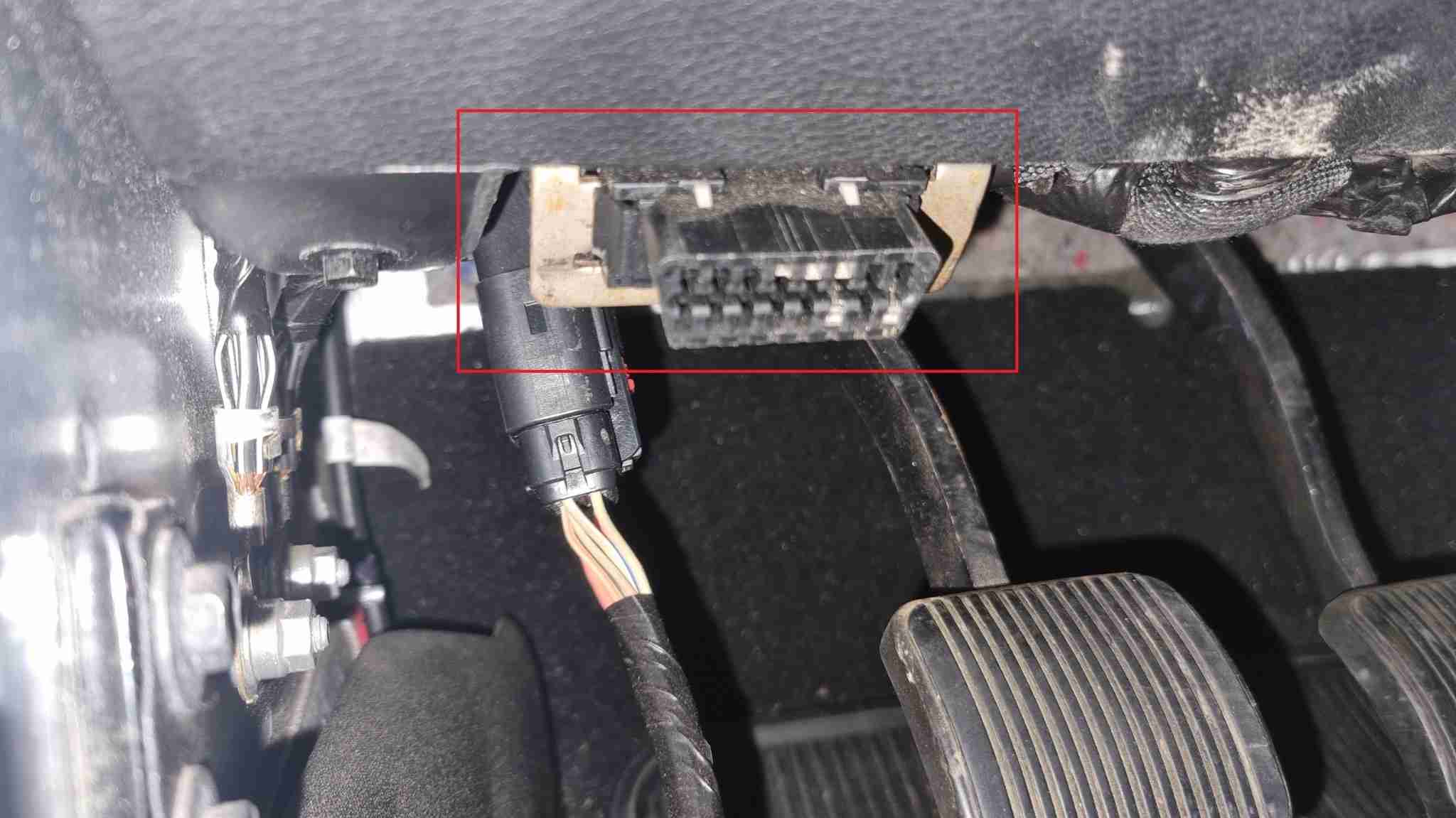

    Orientez votre regard vers la partie inférieure du tableau de bord, côté conducteur. La prise OBD2 se trouve dans cette zone, à proximité immédiate de la colonne de direction. Aucun démontage de panneau n'est nécessaire pour y accéder.
  3. Localisez au-dessus de la pédale d'embrayage
    Repérez précisément la prise OBD2 juste au-dessus de la pédale d'embrayage. Le connecteur 16 broches est facilement identifiable et accessible. Sa position protégée garantit une connexion stable lors de vos opérations de diagnostic.
    Branchez votre valise de diagnostic sur le connecteur OBD2 en veillant à bien aligner les broches. La connexion doit être ferme et sécurisée. Vous pouvez maintenant lancer la lecture des codes défauts de votre Jeep Wrangler JK.
