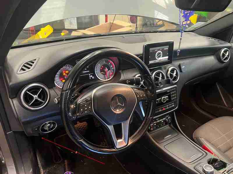

    Prenez place à bord de votre Mercedes Classe A W176 ou positionnez-vous devant le siège conducteur, portière ouverte. La prise OBD2 se situe dans la zone inférieure gauche de l'habitacle, sous le volant. Assurez-vous d'avoir une bonne visibilité de cette zone.

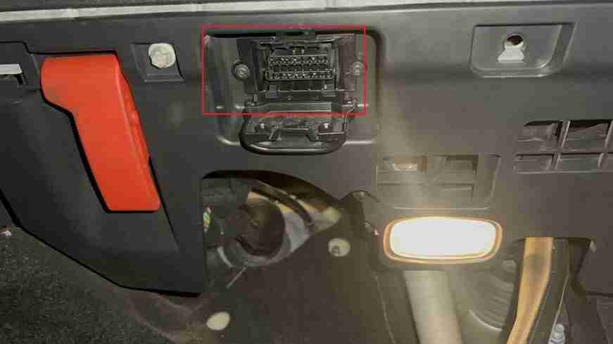

    Localisez la manette d'ouverture du capot moteur située en bas à gauche du tableau de bord. La prise de diagnostic OBD2 se trouve juste à côté de cette trappe, dans la même zone. Cet emplacement stratégique facilite grandement son accès.
    Regardez directement à côté de la trappe du capot moteur. Vous y trouverez le connecteur OBD2 de forme trapézoïdale à 16 broches. Il est accessible sans démontage ni outil particulier, prêt à recevoir votre appareil de diagnostic.
