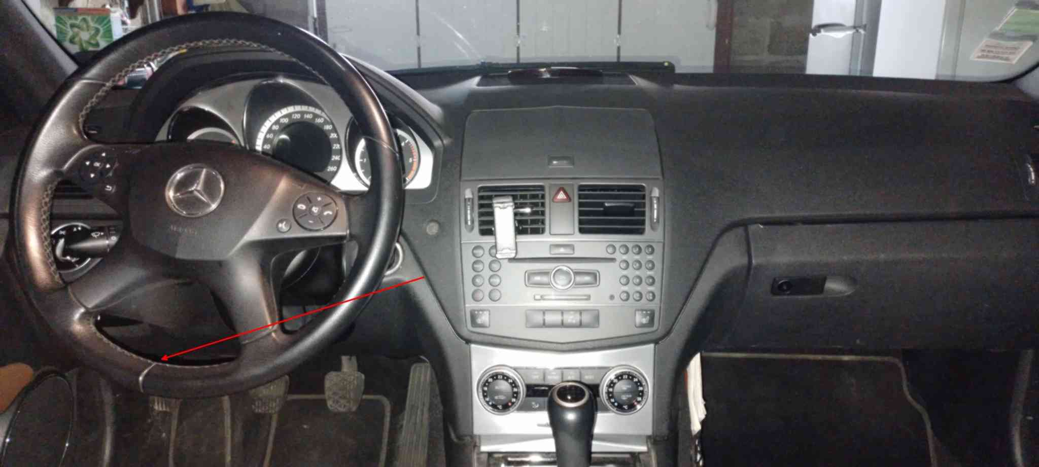

Tableau de bord et volant de l habitacle d une Mercedes Classe C 200

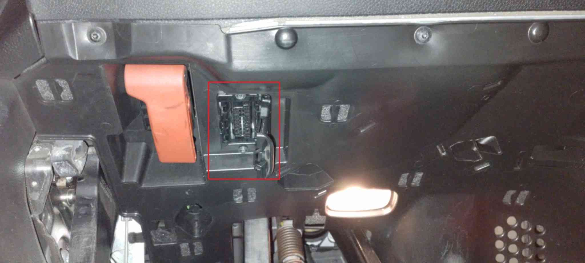

Emplacement de la prise OBD2 sous le tableau de bord d une Mercedes Classe C 200
    Installez-vous sur le siège conducteur de votre Mercedes Classe C 200. La prise OBD2 se situe dans la zone inférieure du tableau de bord, à portée de main depuis cette position. Aucun outil n'est nécessaire pour y accéder.
  2. Repérez le levier de capot
    Identifiez le levier d'ouverture du capot situé sous le tableau de bord, sur la partie gauche. La prise OBD2 se trouve à proximité immédiate de ce levier. Cette zone est facilement accessible en vous penchant légèrement vers le bas.
  3. Localisez le couvercle plastique
    Recherchez un petit couvercle plastique dissimulant la prise de diagnostic. Ce cache de protection se trouve juste à côté du levier de capot. Il suffit de le retirer délicatement pour révéler le connecteur OBD2 de votre véhicule.
    Une fois le couvercle retiré, branchez directement votre valise de diagnostic sur le connecteur OBD2 à 16 broches. La connexion s'effectue sans manipulation complexe, permettant un accès immédiat aux données électroniques de votre Mercedes Classe C 200.
