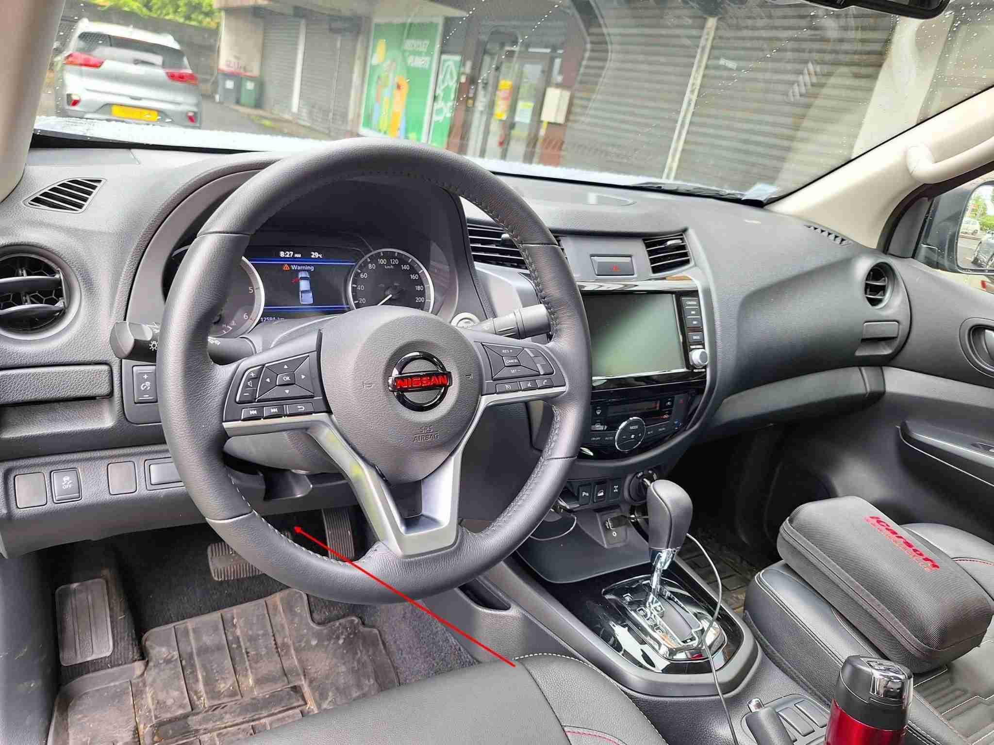

Localisation de la prise de diagnostic OBD2 sous le volant d un Nissan Navara Pro 4X

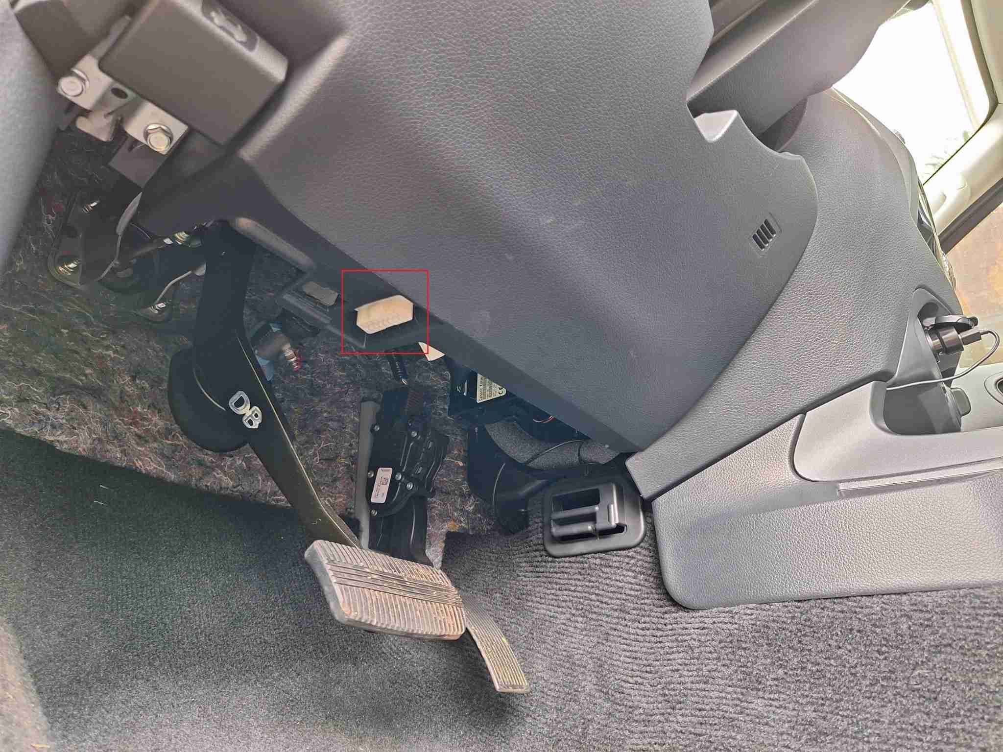

Emplacement de la prise OBD2 sous le tableau de bord d un Nissan Navara Pro 4X
    Asseyez-vous sur le siège conducteur de votre Nissan Navara Pro-4X. Assurez-vous que le véhicule est à l'arrêt et que le contact est coupé avant de commencer votre recherche de la prise de diagnostic.
    Orientez votre regard vers la partie inférieure du tableau de bord, au niveau central sous le volant. La prise OBD2 se trouve dans cette zone, facilement accessible sans avoir à démonter quoi que ce soit.
    Repérez le connecteur à 16 broches de forme trapézoïdale caractéristique des prises OBD2. Sur le Navara Pro-4X, celui-ci est positionné au centre, sous le poste de conduite, offrant un accès direct et pratique.
    Branchez votre appareil de diagnostic directement sur la prise OBD2 identifiée. Aucun outil spécial ni retrait de panneau n'est nécessaire pour effectuer cette connexion sur votre Nissan Navara Pro-4X.
