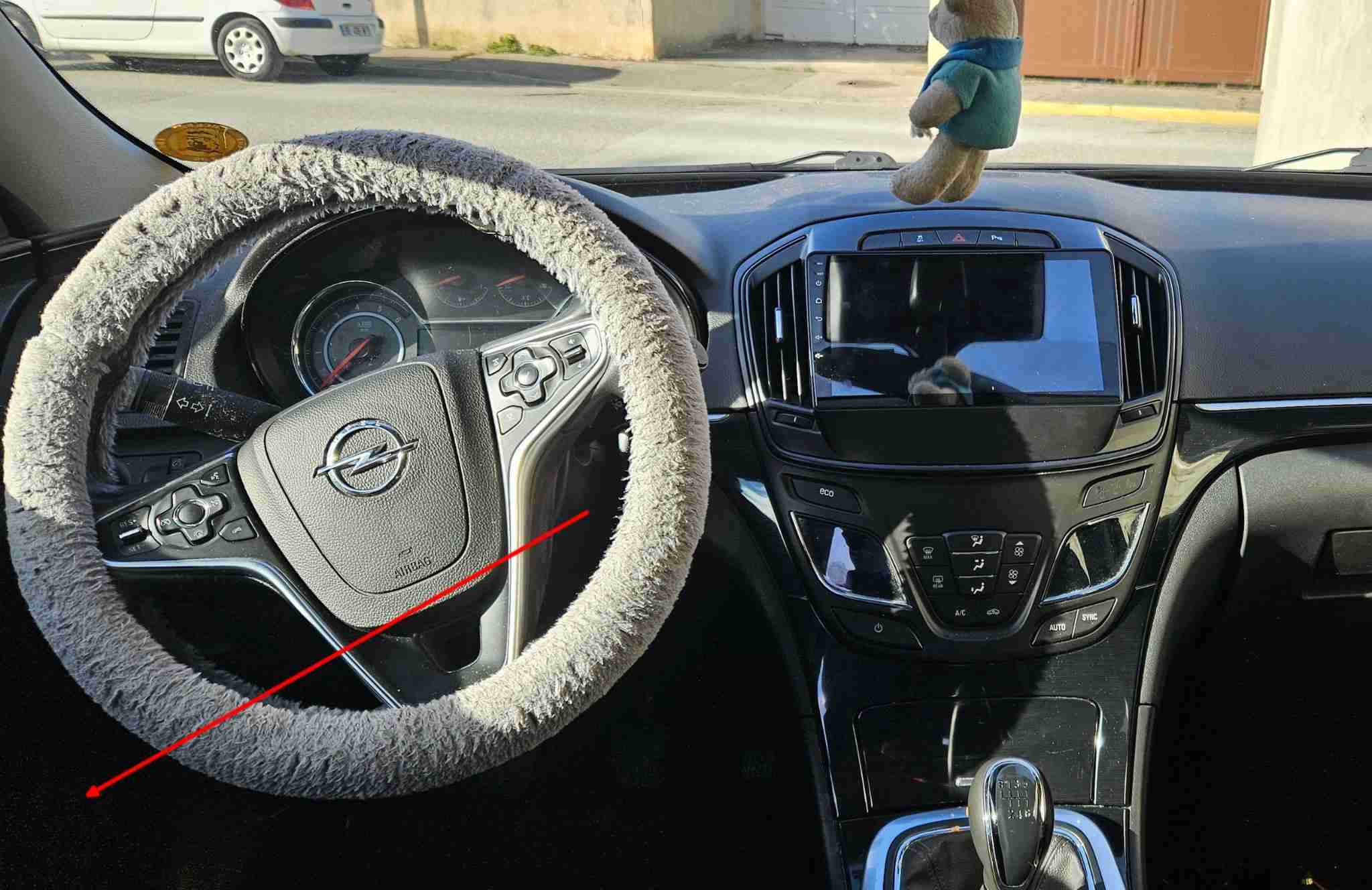

Tableau de bord et volant avec couvre-volant en moumoute grise d une Opel Insignia A phase 2

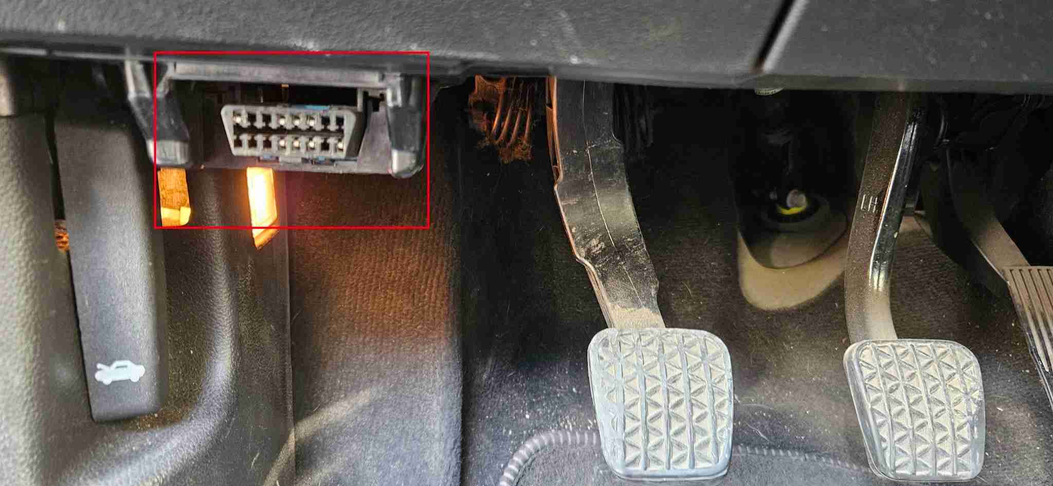

Emplacement de la prise de diagnostic OBD2 sous le tableau de bord Opel Insignia
    Asseyez-vous à la place du conducteur ou positionnez-vous à côté du siège, porte ouverte. Vous aurez besoin d'un accès dégagé à la zone située sous le tableau de bord, du côté gauche du véhicule.
  2. Repérez le pédalier
    Orientez votre regard vers la partie inférieure gauche du tableau de bord, au niveau du pédalier. La prise OBD2 se trouve dans cette zone, facilement accessible sans avoir à démonter quoi que ce soit ni utiliser d'outils particuliers.
  3. Localisez la tirette du capot
    Identifiez la tirette d'ouverture du capot moteur située à gauche du pédalier. La prise de diagnostic OBD2 de votre Opel Insignia A phase 2 se trouve juste à côté de cette tirette, légèrement en retrait sous le tableau de bord.
    Une fois la prise OBD2 repérée, branchez directement votre valise de diagnostic. Le connecteur est orienté de manière à permettre une insertion facile et rapide, sans manipulation complexe. Assurez-vous que la connexion est bien enclenchée avant de lancer le diagnostic.
