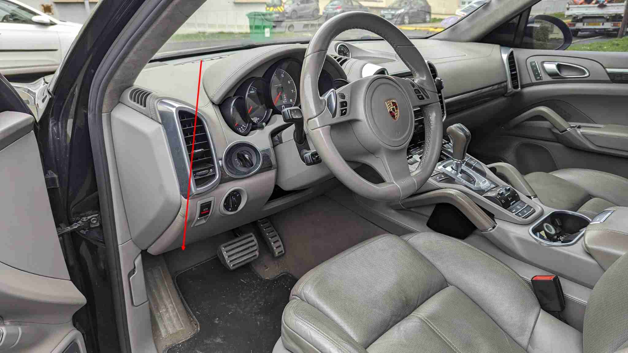

    Installez-vous confortablement sur le siège conducteur de votre Porsche Cayenne S. La prise OBD2 se trouve exclusivement de ce côté du véhicule, sous la zone du tableau de bord, à proximité immédiate de l'espace dédié aux pédales.
  2. Repérez la manette du capot
    Identifiez la manette d'ouverture du capot située dans la partie inférieure gauche du tableau de bord. La prise de diagnostic OBD2 se trouve juste à côté de ce levier, ce qui constitue un point de repère fiable pour la localiser.

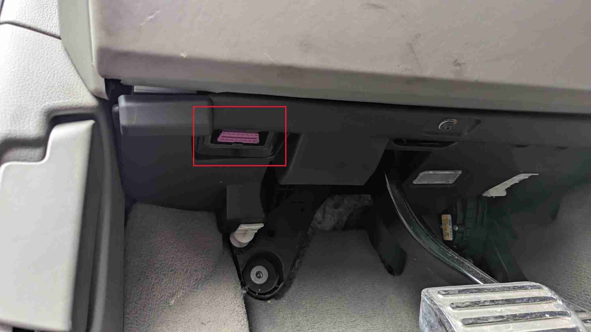

  3. Accédez à la prise OBD2
    Penchez-vous sous le tableau de bord et regardez près de la zone des pédales. La prise OBD2 est visible sans démontage particulier. Son emplacement stratégique permet une connexion directe et rapide à votre outil de diagnostic automobile.
  4. Connectez votre équipement diagnostic
    Une fois la prise localisée, branchez votre valise de diagnostic. Le connecteur s'insère facilement dans la prise OBD2 à 16 broches. Assurez-vous que la connexion est bien établie avant de lancer votre diagnostic véhicule.
