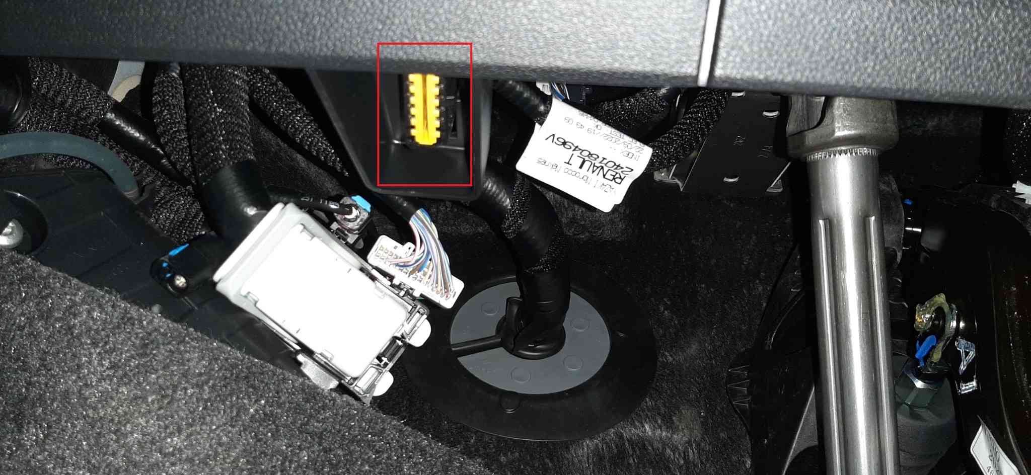

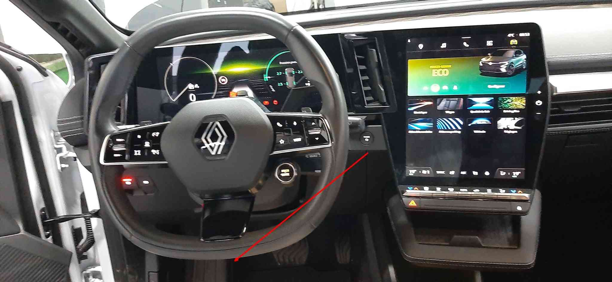

Prise de diagnostic OBD2 sous le volant dans l'habitacle d'une Renault Megane E-Tech
Localisation de la prise jaune OBD2 sous le tableau de bord d une Renault Megane E-Tech
    Prenez place sur le siège conducteur de votre Renault Megane E-Tech. Assurez-vous que le véhicule est à l'arrêt et que vous disposez d'un éclairage suffisant pour visualiser la zone sous le tableau de bord située à votre gauche.
  2. Repérez la zone inférieure gauche
    Orientez votre regard vers le bas du tableau de bord, du côté gauche près de la pédale d'embrayage. La prise OBD2 se trouve dans cette zone, généralement accessible sans démontage particulier ni outil spécifique sur ce modèle.
    Localisez le connecteur trapézoïdal à 16 broches caractéristique des prises OBD2. Sur la Megane E-Tech, ce port est facilement visible et orienté de manière à permettre un branchement direct de votre outil de diagnostic automobile.
