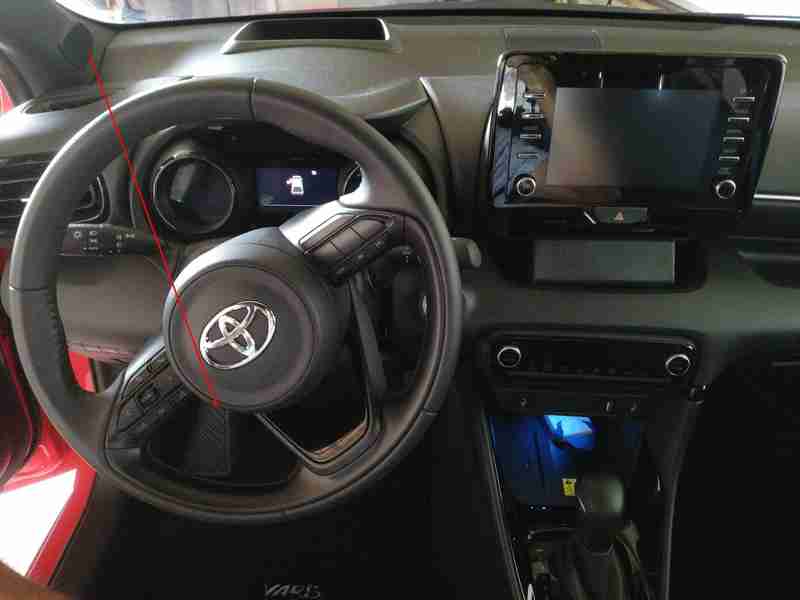

Vue intérieure de l'habitacle d'une Toyota Yaris hybride avec son volant

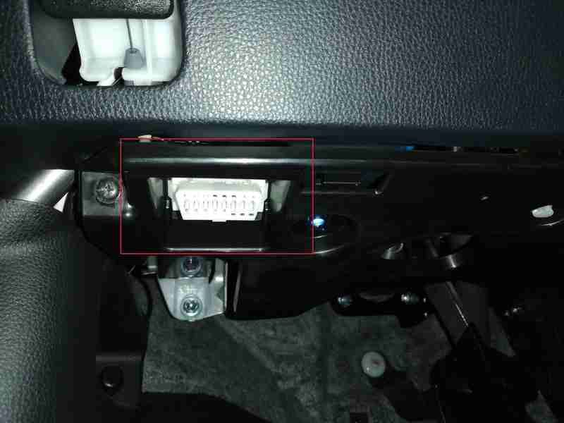

Prise de diagnostic OBD2 sous le tableau de bord d'une Toyota Yaris hybride
    Installez-vous sur le siège conducteur de votre Toyota Yaris Hybride. La prise OBD2 se situe dans cette zone, à portée de main lorsque vous êtes assis. Gardez la portière ouverte pour faciliter vos mouvements et bénéficier d'un meilleur éclairage naturel.
  2. Repérez le repose-pied gauche
    Identifiez la zone du repose-pied située à gauche de la pédale d'embrayage ou de frein. C'est dans cette partie basse de l'habitacle que se cache le connecteur de diagnostic. Penchez-vous légèrement pour mieux visualiser l'espace sous le tableau de bord.
  3. Localisez la prise OBD2
    Regardez au-dessus du repose-pied gauche, sous le tableau de bord. La prise OBD2 de votre Toyota Yaris Hybride s'y trouve, orientée vers le bas. Elle est facilement accessible une fois que vous connaissez son emplacement précis.
    Branchez votre valise de diagnostic directement sur le connecteur OBD2 à 16 broches. L'emplacement choisi par Toyota permet une connexion rapide et stable. Assurez-vous que le connecteur est bien enclenché avant de lancer votre diagnostic véhicule.
