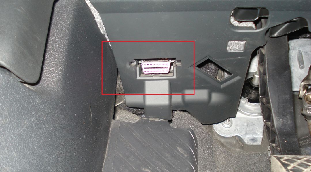

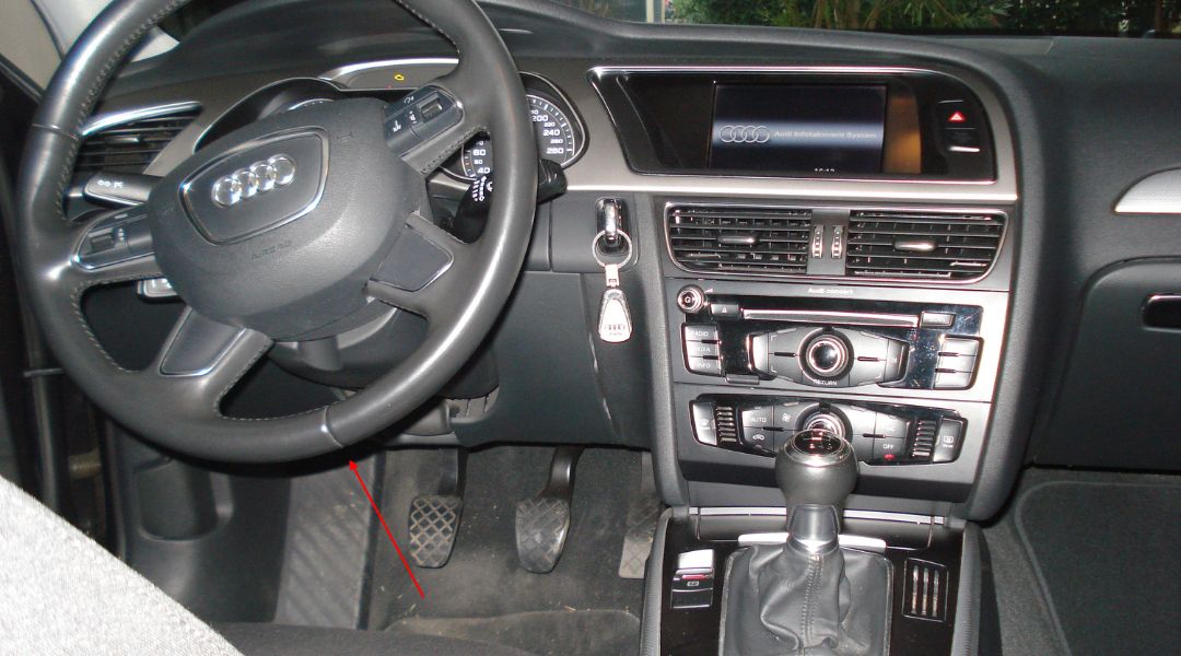

Emplacement de la prise de diagnostic OBD sous le volant d une Audi A4
Emplacement de la prise de diagnostic OBD violette sous le tableau de bord d une Audi A4
    Installez-vous à la place du conducteur de votre Audi A4 B8 2.0 TDI. La prise OBD2 se situe dans cette zone, à proximité immédiate du montant de portière gauche. Gardez une lampe à portée de main pour faciliter vos recherches.
  2. Repérez le montant de portière
    Dirigez votre attention vers le montant de portière côté conducteur. La prise de diagnostic est positionnée stratégiquement à cet endroit précis pour permettre un accès direct et rapide lors de vos opérations de diagnostic automobile.
    Le connecteur OBD2 se présente sous forme trapézoïdale avec 16 broches. Il peut être protégé par un cache en plastique que vous devrez retirer délicatement. Vérifiez que le connecteur est propre et exempt de poussière avant toute connexion.
    Une fois la prise localisée, insérez votre appareil de diagnostic dans le connecteur OBD2. Assurez-vous que la connexion est bien établie et stable. Mettez ensuite le contact de votre Audi A4 B8 2.0 TDI sans démarrer le moteur.
