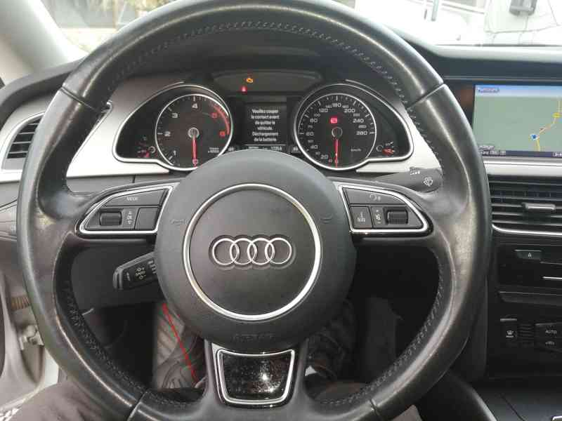

Poste de conduite et volant en cuir noir d une Audi A4 avec ordinateur de bord allume

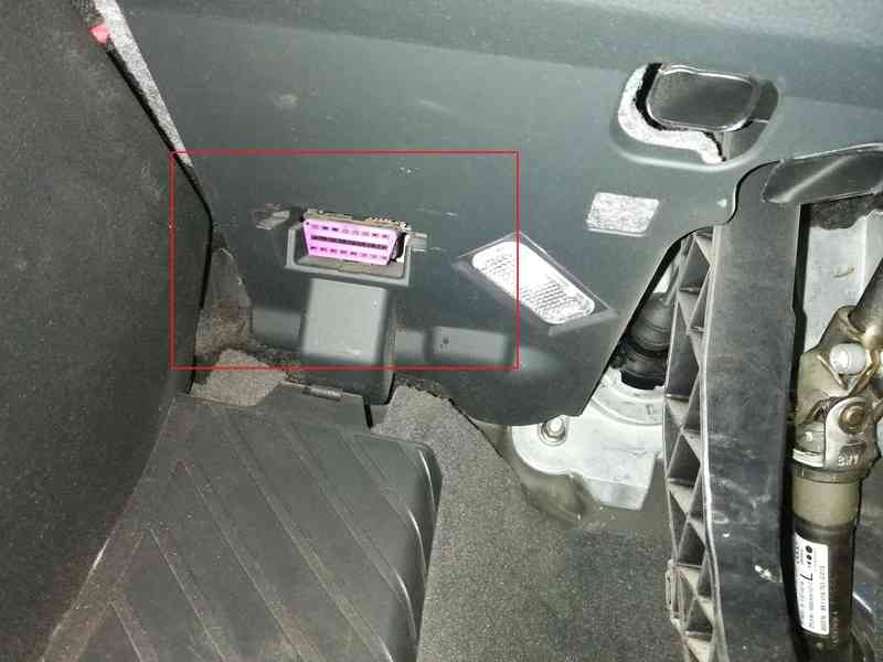

Emplacement de la prise de diagnostic OBD2 violette sur une Audi A4 Sportback
    Prenez place à bord de votre Audi A5 Sportback côté conducteur. La prise OBD2 se situe dans cette zone, sous la planche de bord. Assurez-vous que le contact soit coupé avant de commencer votre recherche.
  2. Repérez la zone gauche
    Orientez votre regard vers la partie inférieure gauche du tableau de bord. La prise de diagnostic est positionnée stratégiquement dans cette zone, juste au-dessus de la pédale de frein, pour faciliter son accès.
    Identifiez le connecteur à 16 broches de forme trapézoïdale. Sur l'Audi A5 Sportback, il est accessible directement sans cache de protection. Vous pouvez maintenant y brancher votre outil de diagnostic pour lire les codes défaut.
