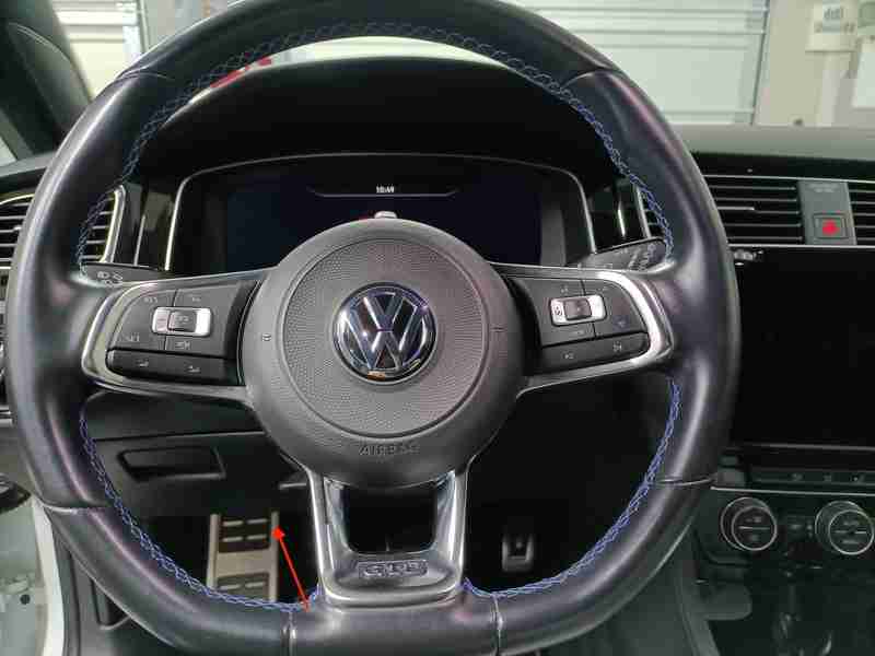

Intérieur et volant en cuir d une Volkswagen Golf 7 pour diagnostic auto

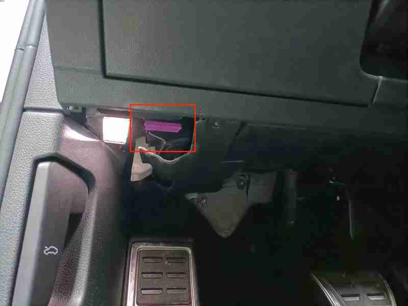

Emplacement de la prise de diagnostic OBD2 violette sous le volant d une Volkswagen Golf 7
    Asseyez-vous sur le siège conducteur ou positionnez-vous face à l'habitacle, portière ouverte. Cette position vous offre un accès optimal à la zone où se situe la prise OBD2, située dans la partie inférieure gauche du tableau de bord.
    Orientez votre regard sous le volant, au-dessus des pédales. La prise de diagnostic se trouve sur la **gauche**, légèrement en retrait. Aucun cache ne la protège sur ce modèle, elle reste donc facilement visible et accessible.
    Le connecteur OBD2 est de forme trapézoïdale avec **16 broches**. Il est généralement de couleur noire. Assurez-vous de bien identifier cette prise avant de brancher votre valise de diagnostic pour éviter toute confusion avec d'autres connecteurs.
