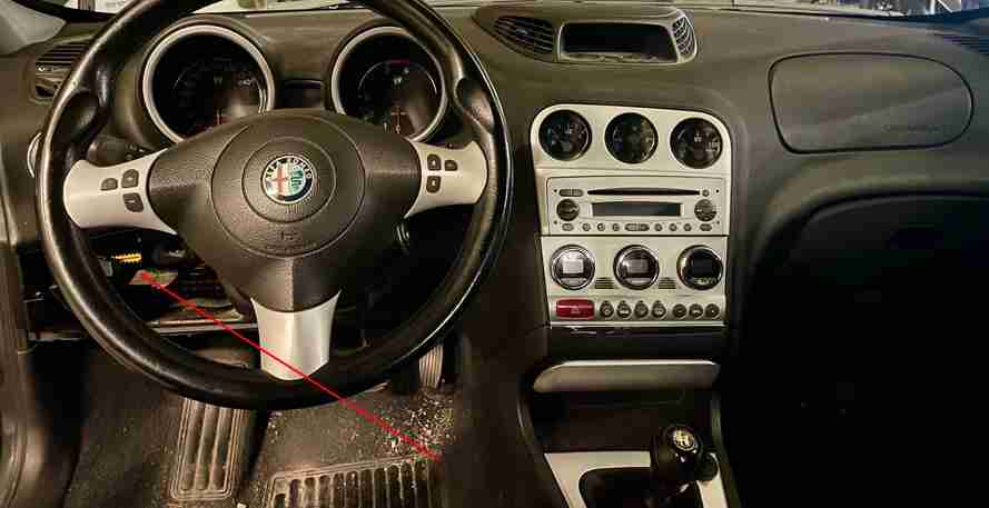

Habitacle dune Alfa Romeo 156 montrant lemplacement de la prise de diagnostic OBD

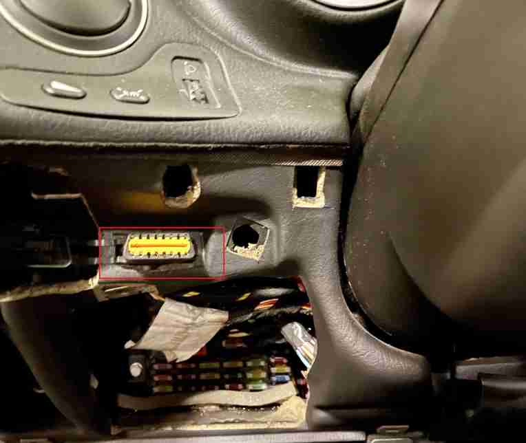

Emplacement de la prise OBD2 de diagnostic sur une Alfa Romeo 156
    Installez-vous sur le siège conducteur de votre Alfa Romeo 156. La prise OBD2 se trouve dans cette zone, sous le volant. Penchez-vous légèrement pour observer la partie basse du tableau de bord, à gauche de la colonne de direction.
  2. Repérez le vide-poche
    Identifiez le petit vide-poche situé en partie basse du tableau de bord, sous le volant. C'est derrière cet élément que se cache la prise de diagnostic OBD2. Ce compartiment peut nécessiter un retrait pour accéder au connecteur.
  3. Retirez le vide-poche
    Si nécessaire, déclipsez délicatement le vide-poche pour dégager l'accès à la prise OBD2. Cette opération ne nécessite généralement aucun outil particulier. Procédez avec précaution pour ne pas endommager les fixations plastiques du cache.
    Une fois le connecteur OBD2 visible, branchez votre valise de diagnostic. Le port est facilement accessible et permet une connexion directe et stable. Vous pouvez maintenant lancer la lecture des codes défauts de votre Alfa Romeo 156.
