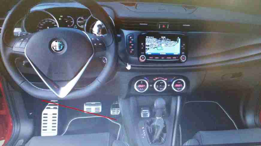

Emplacement de la prise de diagnostic OBD2 sous le volant d une Alfa Romeo Giulietta

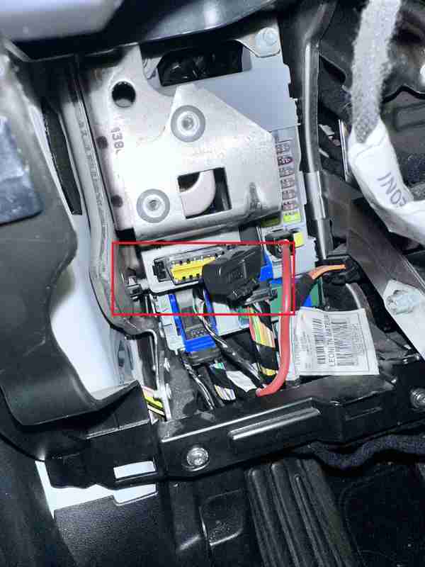

Emplacement de la prise OBD2 sous le tableau de bord d une Alfa Romeo Mito
    Installez-vous à la place du conducteur de votre Alfa Romeo MiTo. La prise OBD2 se trouve dans cette zone, à gauche du volant. Orientez votre regard vers la partie inférieure du tableau de bord pour repérer un cache de protection.

  4. Accédez à la prise OBD2
    Une fois le cache retiré, la prise OBD2 apparaît directement accessible. Ce connecteur à 16 broches vous permet de brancher votre outil de diagnostic. Vérifiez que le contact est bien coupé avant toute connexion pour une utilisation sécurisée.
