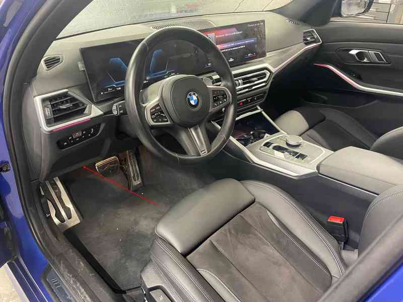

Emplacement de la prise de diagnostic OBD sous le tableau de bord d une BMW Serie 3

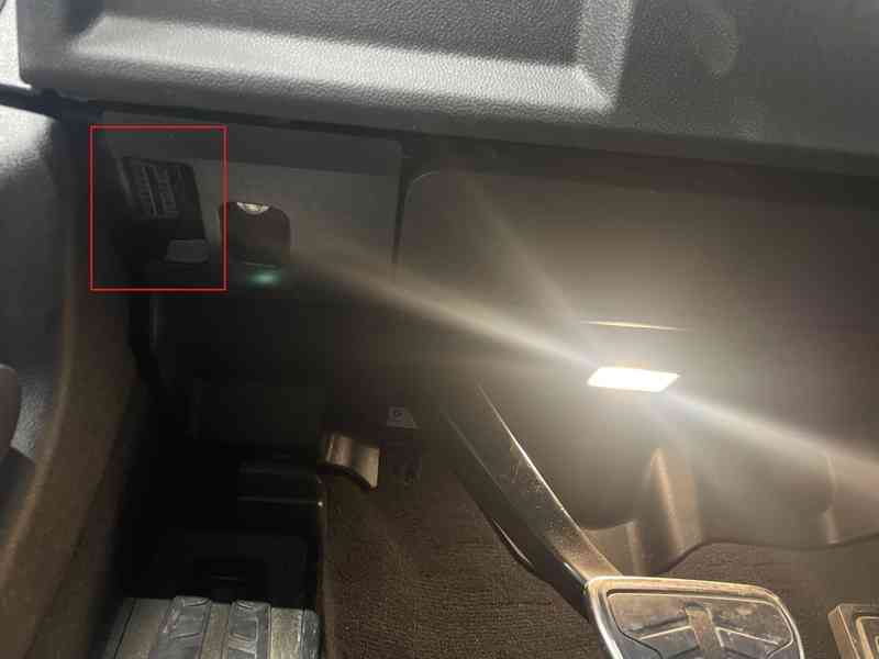

Localisation de la prise de diagnostic OBD2 sous le tableau de bord d une BMW Serie 3
    Installez-vous confortablement sur le siège conducteur de votre BMW Série 3. Assurez-vous que le contact est coupé et que vous disposez d'un éclairage suffisant pour visualiser la zone sous le tableau de bord située à votre gauche.
    Orientez votre regard vers l'extrémité gauche du tableau de bord, sous la colonne de direction. La prise OBD2 se situe à proximité immédiate de la poignée d'ouverture du capot moteur, dans un emplacement facilement accessible sans démontage.
    Identifiez le connecteur trapézoïdal à 16 broches caractéristique des prises OBD2. Sur la BMW Série 3, celui-ci est positionné tout à gauche sous le volant, permettant une connexion directe et rapide à votre outil de diagnostic.
    Branchez fermement votre appareil de diagnostic sur le connecteur OBD2. Vérifiez que la connexion est stable et sécurisée avant de mettre le contact pour démarrer la procédure de lecture des données de votre véhicule.
