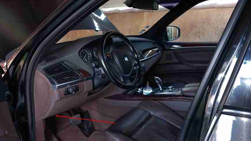

Une flèche rouge indique l'emplacement de la prise OBD dans l'habitacle d'une BMW X5 E70

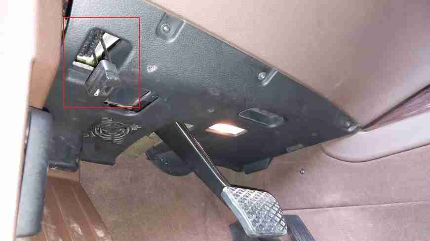

Localisation de la prise de diagnostic OBD2 sous le tableau de bord d une BMW X5 E70
    Prenez place sur le siège conducteur de votre BMW X5 E70. Cette position vous offre un accès optimal à la zone où se situe la prise OBD2. Assurez-vous que le contact soit coupé avant de commencer votre recherche pour travailler en toute sécurité.
    Orientez votre regard vers le bas du tableau de bord, du côté gauche. La prise de diagnostic se trouve dans cette zone, à proximité immédiate du pédalier. Vous n'aurez pas besoin de lampe torche, l'emplacement reste facilement accessible visuellement.
  3. Localisez la prise près du pédalier
    La prise OBD2 est positionnée à gauche du pédalier, sous le tableau de bord. Cet emplacement stratégique permet une connexion directe et rapide à votre outil de diagnostic sans démontage de panneaux ni utilisation d'outils spécifiques.
    Une fois la prise OBD2 identifiée, branchez simplement votre appareil de diagnostic. Le connecteur à 16 broches s'insère naturellement dans la prise. Vous pouvez maintenant lancer le diagnostic complet de votre BMW X5 E70.
