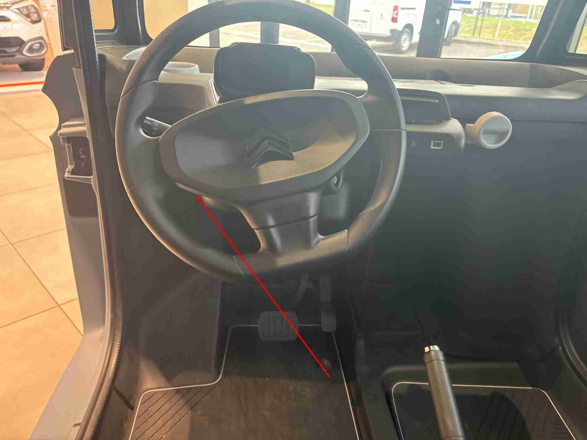

Vue de l intérieur et du volant d une Citroën Ami avec repère pour le diagnostic

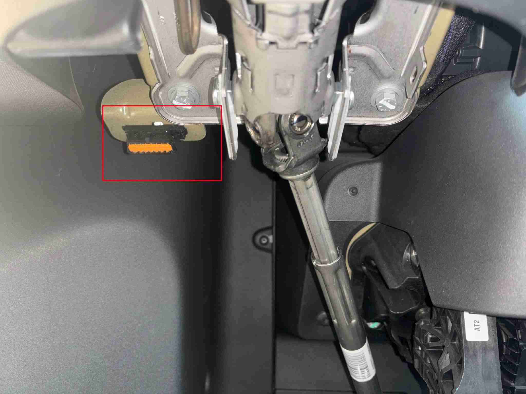

Photo montrant l'emplacement de la prise OBD2 orange sous le volant d'une Citroen Ami
  1. Installez-vous au volant
    Prenez place dans l'habitacle de votre Citroën AMI. Assurez-vous que le véhicule est à l'arrêt et en position stationnement. Une bonne visibilité est nécessaire pour repérer la prise OBD2 située dans la zone inférieure du tableau de bord.
  2. Regardez sous le volant
    La prise OBD2 de votre Citroën AMI se situe directement sous le volant. Baissez-vous légèrement et orientez votre regard vers la partie inférieure gauche du tableau de bord. Le connecteur est accessible sans démontage.
    Repérez le connecteur trapézoïdal à 16 broches caractéristique des prises OBD2. Sur la Citroën AMI, cette prise est visible et ne nécessite aucun outil particulier ni retrait de cache pour y accéder directement.
    Connectez votre valise de diagnostic au port OBD2 identifié. Le branchement s'effectue simplement en insérant le connecteur mâle de votre appareil dans la prise femelle du véhicule. Vous êtes maintenant prêt à lancer votre diagnostic.
