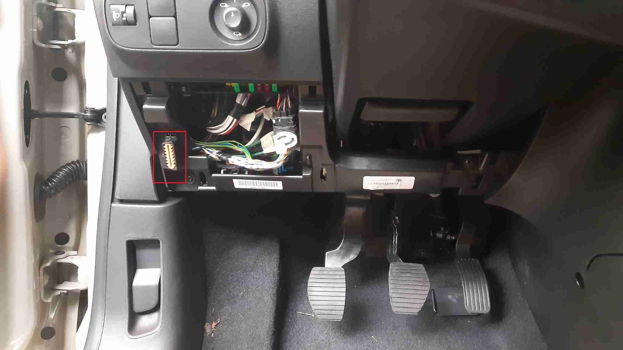

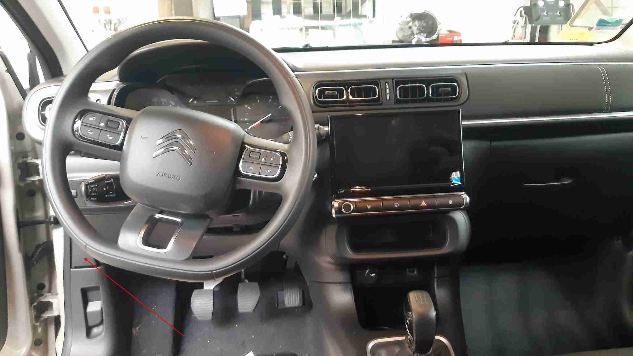

Emplacement de la prise de diagnostic OBD2 dans l habitacle d une Citroen C3 III
Emplacement de la prise OBD2 sur Citroen C3 III sous le volant pour valise de diagnostic
  1. Localisez la zone sous le volant
    Installez-vous côté conducteur et orientez votre regard vers la partie inférieure du tableau de bord, sous le volant. La prise OBD2 se trouve dans cette zone, côté portière conducteur, dissimulée pour une meilleure protection.
  2. Identifiez le cache de protection
    Repérez le cache plastique qui masque la prise de diagnostic. Ce cache protecteur est conçu pour préserver la prise OBD2 de la poussière et des manipulations accidentelles lorsqu'elle n'est pas utilisée.
    Ôtez le cache en le tirant doucement vers vous ou en appuyant sur les clips de fixation selon le modèle. Procédez avec précaution pour éviter d'endommager les attaches plastiques qui maintiennent le cache en place.
  4. Connectez votre outil de diagnostic
    Une fois le cache retiré, vous avez un accès direct à la prise OBD2 à 16 broches. Branchez votre appareil de diagnostic en veillant à bien aligner le connecteur pour une connexion optimale et sécurisée.
