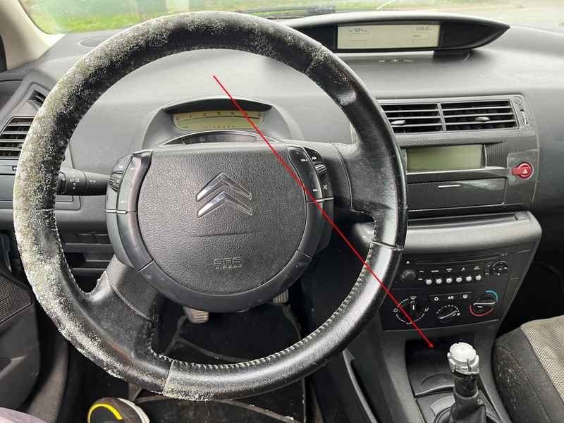

Volant moisi et habitacle abîmé d une Citroën C4 coupé nécessitant une rénovation

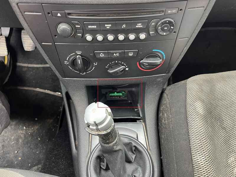

Emplacement de la prise OBD2 verte sur une Citroën C4 Coupé sous la console centrale
  1. Localisez la console centrale
    Dirigez-vous vers la console centrale de votre Citroën C4 Coupé, située entre les deux sièges avant. La prise OBD2 se trouve dans cette zone, plus précisément devant le levier de vitesse, dissimulée sous le cendrier.
  2. Retirez le cendrier
    Pour accéder à la prise de diagnostic, ouvrez ou retirez délicatement le cendrier. Cette manipulation s'effectue facilement à la main, sans nécessiter d'outils spécifiques. Le connecteur OBD2 se révèle alors directement accessible.
  3. Connectez votre outil diagnostic
    Une fois le cendrier retiré, vous apercevez la prise OBD2 à 16 broches. Branchez votre valise de diagnostic en respectant le sens du connecteur. L'emplacement protégé garantit une connexion stable et sécurisée pour vos opérations de lecture.
