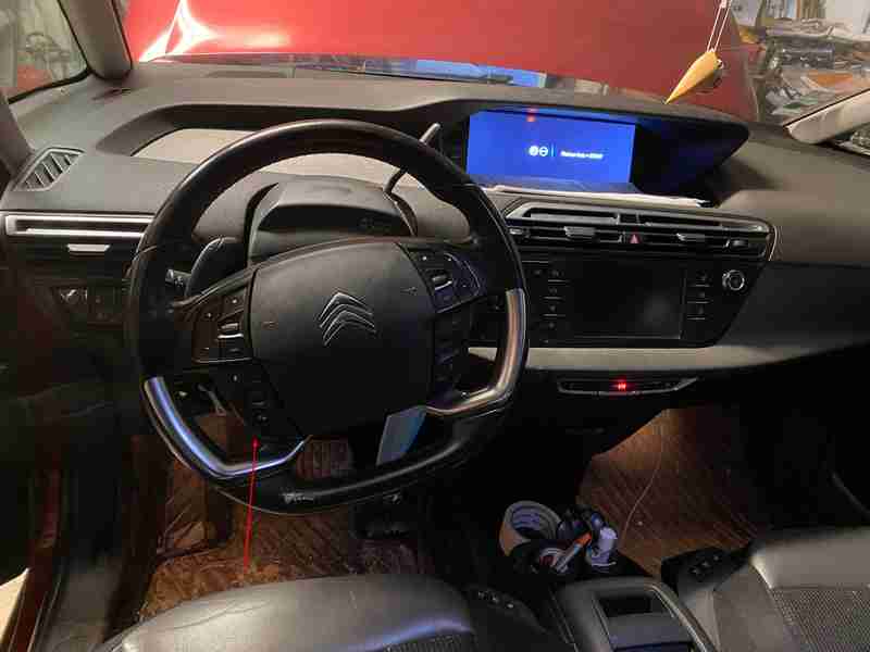

Vue de l habitacle d une Citroen C4 avec son volant et l ecran de diagnostic allume

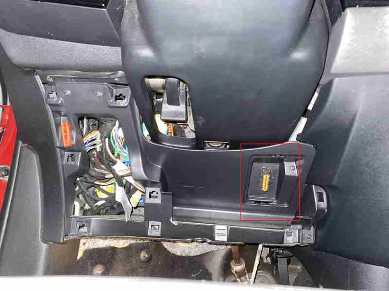

Emplacement de la prise OBD2 sous le volant d une Citroen C4 II pour diagnostic
    Installez-vous à la place du conducteur de votre Citroën C4 II. La prise OBD2 se situe dans la zone inférieure gauche du tableau de bord, à proximité immédiate du volant. Aucun outil n'est nécessaire pour y accéder.
  2. Repérez la zone sous le tableau de bord
    Regardez sous le tableau de bord, à gauche de la colonne de direction. La prise de diagnostic se trouve généralement dans cette zone, parfois dissimulée derrière un cache ou une garniture plastique amovible.
    Si un panneau recouvre la prise OBD2, retirez-le délicatement en tirant dessus ou en appuyant sur les clips de fixation. Ce cache se déclipse facilement à la main sans forcer ni utiliser d'outils spécifiques.
  4. Connectez votre appareil diagnostic
    Une fois la prise OBD2 visible, branchez votre outil de diagnostic. Le connecteur s'insère dans un seul sens, assurez-vous qu'il soit bien enclenché pour garantir une connexion stable et une lecture fiable des données de votre véhicule.
