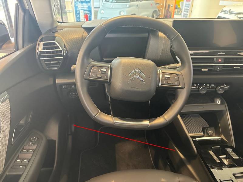

Emplacement de la prise de diagnostic OBD2 sous le volant d une Citroen C4X

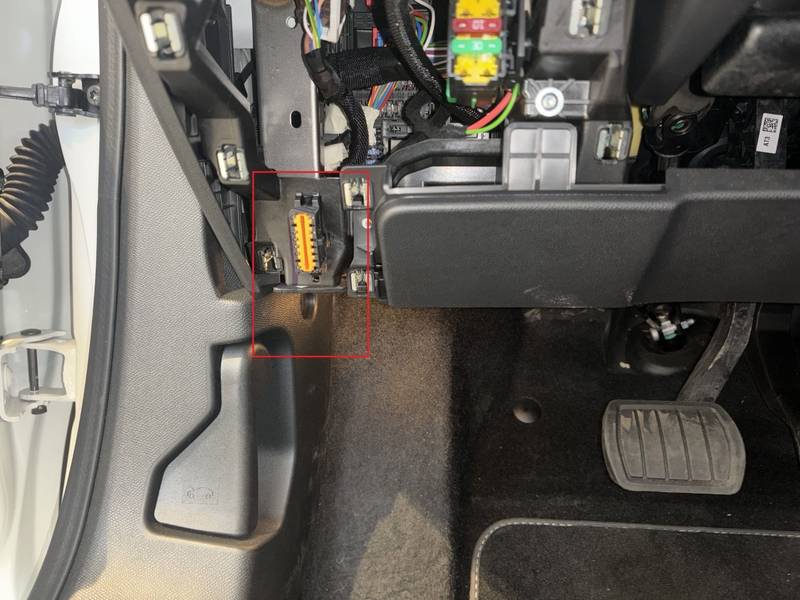

Emplacement de la prise de diagnostic OBD2 sous le tableau de bord d une Citroen C4X
    Installez-vous à la place du conducteur de votre Citroën C4X. La prise OBD2 se situe dans cette zone, à proximité de la commande d'ouverture du capot. Repérez visuellement le cache plastique situé à droite de cette commande.

    Observez attentivement la partie inférieure du tableau de bord, côté conducteur. Vous trouverez un cache plastique de protection qui dissimule la prise de diagnostic. Ce cache protège le connecteur OBD2 des poussières et des manipulations accidentelles.
    Ôtez délicatement le cache plastique en le tirant vers vous. Aucun outil n'est nécessaire pour cette manipulation. Le cache se déclipse simplement, révélant ainsi la prise OBD2 de votre Citroën C4X, prête à recevoir votre outil de diagnostic.
    Une fois le cache retiré, vous avez un accès direct à la prise OBD2 à 16 broches. Branchez votre appareil de diagnostic en l'insérant fermement dans le connecteur. Assurez-vous que la connexion est stable avant de démarrer votre session de diagnostic.
