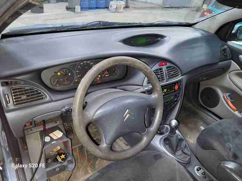

Vue intérieure de l habitacle d une Citroën C5 avec son tableau de bord et son volant

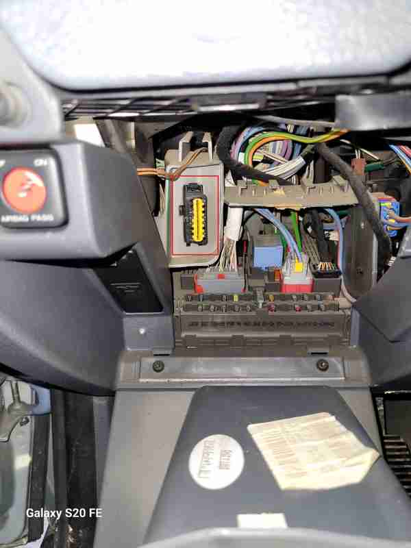

Emplacement de la prise OBD2 de diagnostic sous le tableau de bord d une Citroen C5
    Asseyez-vous à la place du conducteur ou positionnez-vous face à la portière ouverte. La prise OBD2 de la Citroën C5 se situe dans la zone inférieure gauche de l'habitacle, sous le volant. Repérez le vide-poche dans cette zone.
  2. Localisez le vide-poche
    Identifiez le vide-poche situé à gauche sous le volant. Sur la Citroën C5, ce compartiment de rangement dissimule astucieusement la prise de diagnostic OBD2. Son emplacement protège le connecteur tout en permettant un accès relativement simple.
  3. Accédez à la prise OBD2
    Ouvrez ou retirez délicatement le vide-poche pour révéler la prise OBD2 cachée derrière. Le connecteur 16 broches standard est alors accessible sans démontage complexe. Vous pouvez maintenant y brancher votre outil de diagnostic automobile.
    Branchez votre appareil de diagnostic sur le connecteur OBD2. Assurez-vous que la connexion est bien enclenchée. Mettez le contact de votre Citroën C5 sans démarrer le moteur pour initialiser la communication entre l'outil et le véhicule.
