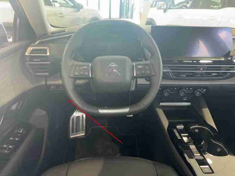

Vue intérieure de la Citroën C5X pour localiser la prise de diagnostic OBD2

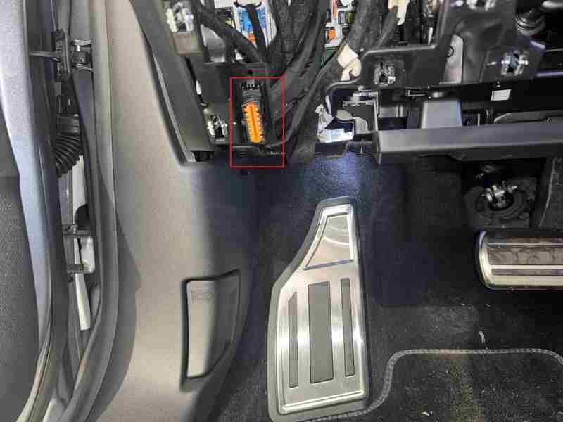

Emplacement de la prise OBD2 orange sous le tableau de bord d une Citroen C5X
  1. Repérez la zone sous le volant
    Installez-vous côté conducteur et observez la partie inférieure du tableau de bord. La prise OBD2 de votre Citroën C5X se situe sous le volant, dissimulée derrière un cache de protection plastique pour préserver le connecteur des poussières et chocs.
  2. Retirez le cache de protection
    Localisez le cache plastique situé sous la colonne de direction. Celui-ci se retire facilement à la main sans nécessiter d'outils spéciaux. Tirez délicatement vers vous pour le déclipser et révéler l'emplacement de la prise de diagnostic.
    Une fois le cache retiré, vous apercevez le connecteur OBD2 de forme trapézoïdale à 16 broches. Il est orienté de manière accessible pour permettre une connexion directe et rapide avec votre appareil de diagnostic automobile.
    Insérez fermement le connecteur de votre valise diagnostic dans la prise OBD2. Assurez-vous que la connexion est bien établie avant de mettre le contact. Vous pouvez maintenant lancer la lecture des données et codes défauts de votre Citroën C5X.
