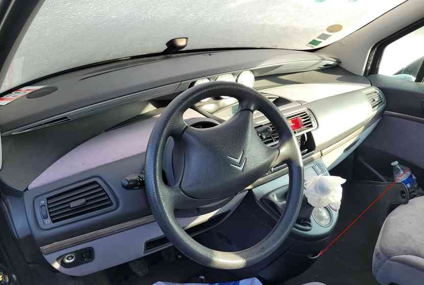

Vue de l'habitacle et du volant d'une Citroën C5 pour diagnostic OBD

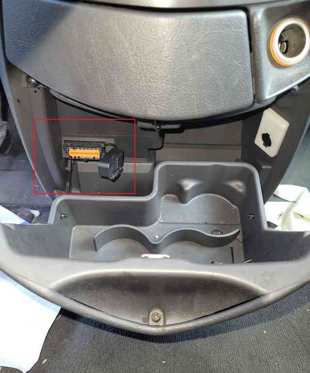

Localisation de la prise de diagnostic OBD2 orange sur une Citroën C5
  1. Repérez le levier de vitesse
    Installez-vous côté conducteur et identifiez la zone centrale de l'habitacle où se trouve le levier de vitesse. La prise OBD2 de votre Citroën C8 est située dans cette zone, juste en dessous du sélecteur de vitesses.
  2. Localisez le vide-poche central
    Observez attentivement la console centrale, sous le levier de vitesse. Vous trouverez un vide-poche qui dissimule la prise de diagnostic. Cet emplacement astucieux protège le connecteur tout en le gardant accessible.
  3. Accédez à la prise OBD2
    Ouvrez ou retirez délicatement le cache du vide-poche pour révéler la prise OBD2. Aucun outil n'est nécessaire pour cette manipulation. Le connecteur 16 broches est maintenant visible et prêt pour la connexion de votre valise de diagnostic.
