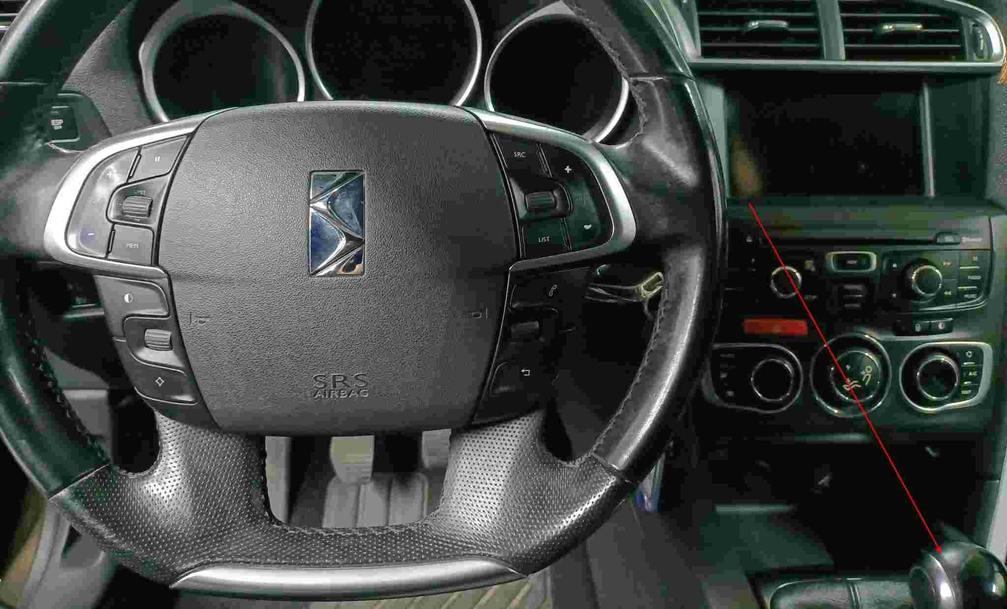

Vue de l'habitacle d'une Citroën DS4 avec volant cuir et console centrale

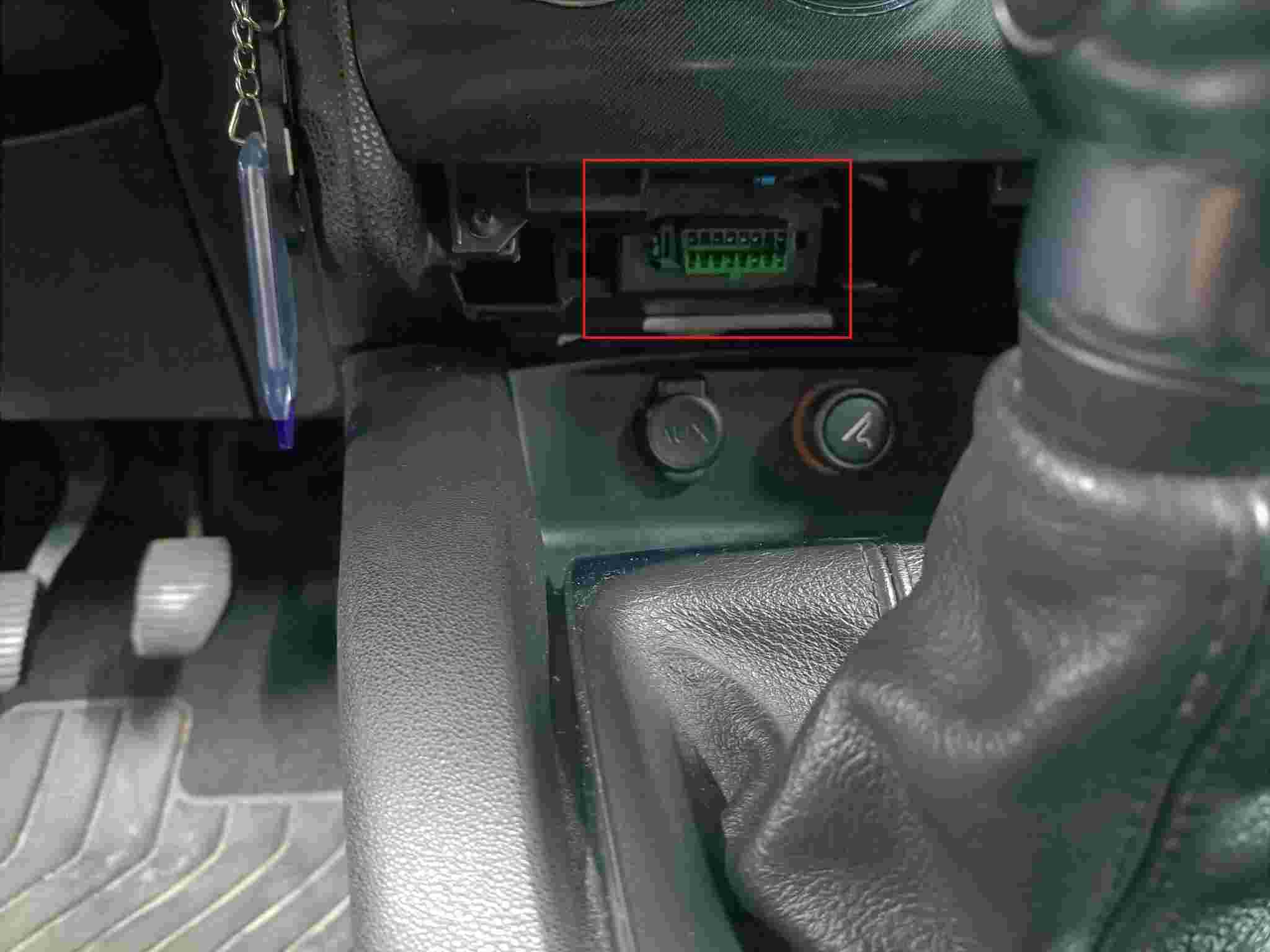

Localisation de la prise de diagnostic OBD2 verte sur une Citroën DS4
  1. Localisez le pommeau de vitesse
    Installez-vous à la place conducteur et identifiez le pommeau de vitesse situé sur la console centrale. C'est le point de repère principal pour trouver la prise OBD2 sur votre Citroën DS4.
  2. Regardez derrière le levier
    La prise OBD2 de la Citroën DS4 est astucieusement positionnée juste derrière le pommeau de vitesse. Orientez votre regard vers l'arrière du levier pour repérer le connecteur à 16 broches.
  3. Accédez à la prise
    Aucun démontage n'est nécessaire pour accéder à la prise de diagnostic. L'emplacement dégagé permet une connexion directe et rapide de votre outil de diagnostic sans manipulation complexe.
    Insérez le connecteur de votre équipement de diagnostic dans la prise OBD2. Assurez-vous que la connexion est bien stable avant de mettre le contact pour lancer la lecture des données du véhicule.
